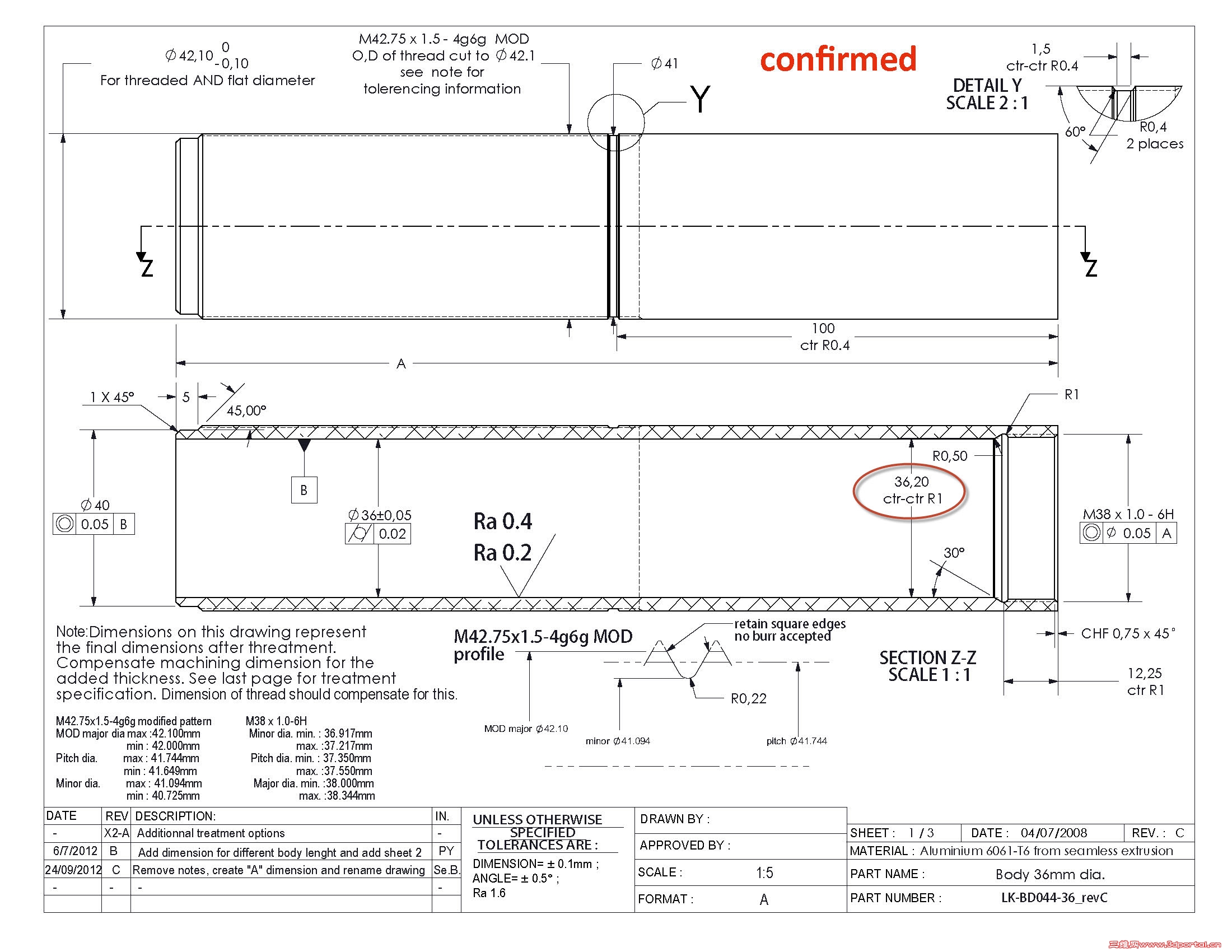

收到国外图纸一张,图纸里的ctr-ctr R1 具体是什么含义,知道的高手帮助解答一下吧!+ K0 k; G! V9 g  R& ]
图一 ,零件图纸,图纸里红圈里内容需要解答. e9 U0 |9 K& G; P7 M

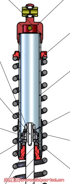

图二,整个产品的外形(高级摩托车单筒减震器): ?. l2 T9 c5 F- M, I: U
图三,剖视图的局部; @8 M6 S7 A1 ?0 s1 y

见下图。

将整图的几处带有 ctr 标记的地方,进行对比分析,发现,凡有 ctr ,必同时会有 Rxx,再看图形,我确定,ctr 是指圆角处的虚拟交点,Rxx 是指圆角半径。  3 {" Q' b) r; x2 ]1 X1 k
  * m! v( o1 d6 y5 d2 s+ }
36.2 ctr-ctr R1,指的是,从上面的 R 角的虚拟交点处,到下面的 R 角的虚拟交点处,距离等于 36.2,R角半径等于 1。
+ b1 Z% P: f# ~% y
" V+ k1 T1 P' B* M$ Q6 F图纸右上角的 1.5 ctr-ctr R0.4,理解为,两个 R0.4 的圆弧处的两个虚拟交点间,距离为 1.5。  1 A$ ]0 z; b! i5 f
) A4 Q, \$ g' Z% E0 D100 ctr R0.4,之所以只有一个 ctr 标记,是因为,尺寸两端,只有一个圆角,只有一个虚拟交点。  , @5 C, _1 T9 r+ l1 u/ n% @5 m4 r
  ; Y. U. u: q/ K# ]
图右下角的 12.25 ctr R1,与 100 ctr R0.4,理解方法一样。  1 w/ c! h' k6 D% K. _! i% N
& l: [# f; }0 U8 f4 c, [( S而 36.2 ctr-ctr R1,有可能是笔误,或许应该标注为 36.2 ctr-ctr R0.5,因为其虚拟交点处的 R 角,其半径是 0.5。
# M' s3 p, o# A& H. ^. R, F
% ?# F$ b* s* ^以上,只是我的粗陋的分析,或许有理解偏差之处,仅供参考。

ctr=centre 缩写
" a( _$ B( T& G# G) `% D2 y: ]ctr-ctr 是R角的圆心到圆心的意思

就是圆弧中心的意思* S8 x: S$ p/ H) B9 F
CENTER) j& t+ u& G2 n0 k6 U
一个中心就是尺寸线的距离是平面到某个圆弧的中心的距离
" m) f) @# U, a! Y1 `1 b4 Z' k9 R两个中心就是两处圆弧中心的距离。
