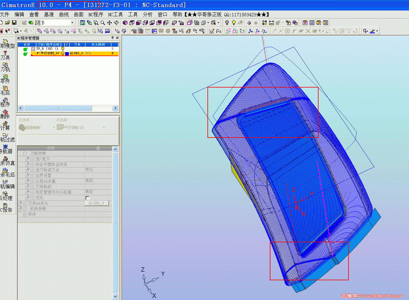

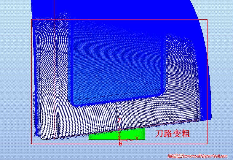

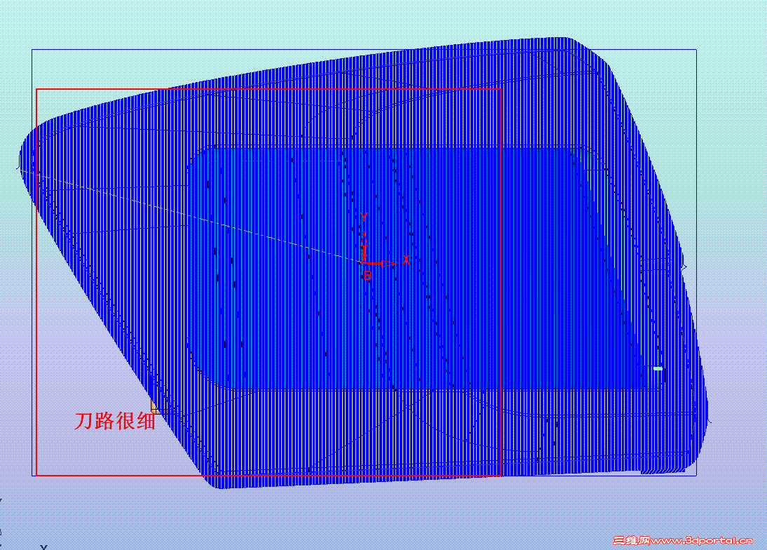

发表于 2013-10-11 09:13:55 | 显示全部楼层 |阅读模式 来自: 中国上海
  我是用全部水平爬的,上面刀路很细,到下面就很粗了。如果要接刀的话,走刀方向还不能乱。不知道哪位高手有办法帮我弄下。走刀方向必须是90度。" z" }* q" ^% b  u( g' ^

1 u0 [! R# ]5 h/ H/ t1 @: I' Y% x+ y# Q: g$ T7 ?# v
下部分刀路粗是因为那些地方是垂直部分,应该刀路间距会大,可以换一个刀路方式试试看

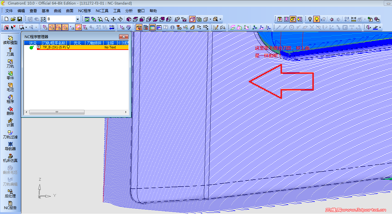

发表于 2013-10-11 22:14:46 | 显示全部楼层 来自: 中国黑龙江哈尔滨
你这种情况我前几天提出了,就是用“平行切削”时,与刀路方向夹角小的立面会在Z方向有很大的断层。& v; s. s! H6 W+ Y) h
在powermill里有一种类似平行切削的策略会自动改变切削方向,避免这种情况。这种面基本没有抬刀。' l' ?6 N) Q& ^" r' ^& _
我问cimatron有没有类似的解决方法,有位大神告诉我用“根据角度精铣”。) Y6 Q$ C' D6 A/ r0 W
可是对于复杂的面,抬刀太多意味着可能会有接刀痕,会影响曲面质量。* y3 y1 M* e- \

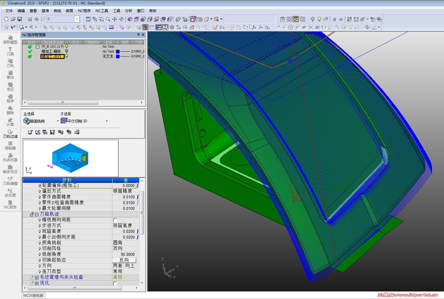

发表于 2013-10-12 08:20:16 | 显示全部楼层 来自: 中国浙江温州

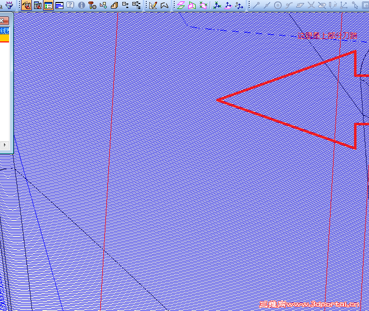

这样的刀路不知道是不是达到楼主的要求?

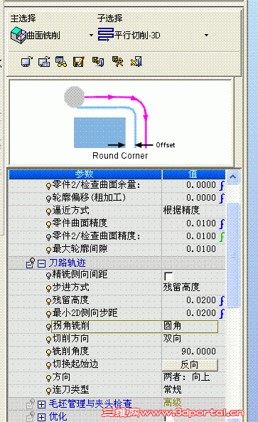

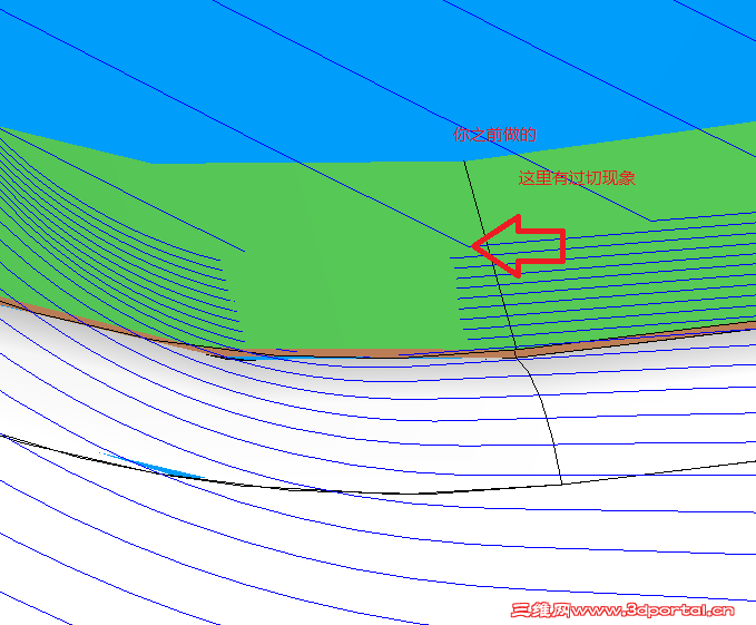

发表于 2013-10-12 12:52:14 | 显示全部楼层 来自: 中国浙江温州
详解请看图片
密密麻麻 + 3 参与应助
 楼主| 发表于 2013-10-12 13:37:29 | 显示全部楼层 来自: 中国上海
yjxzj3 发表于 2013-10-12 12:52 static/image/common/back.gif
% L4 l4 x! L, p% T( o8 }6 e详解请看图片
. D: D0 D+ M: q; m. X: G# m
我做的怎么不对呢?
 楼主| 发表于 2013-10-12 13:39:03 | 显示全部楼层 来自: 中国上海
难道因为安装软件不同???
发表于 2013-10-12 19:10:10 | 显示全部楼层 来自: 中国浙江台州
用残留高度倒是一种方法。学习了。
