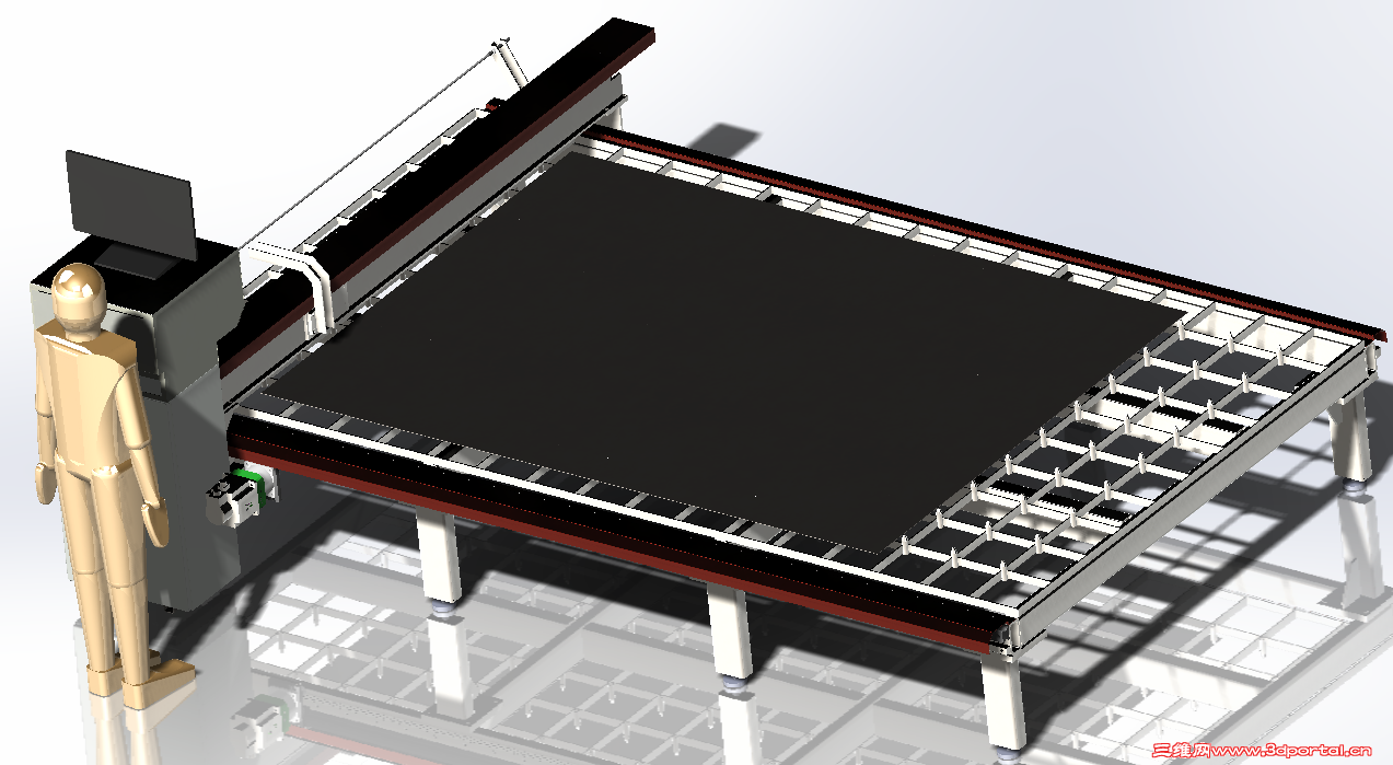

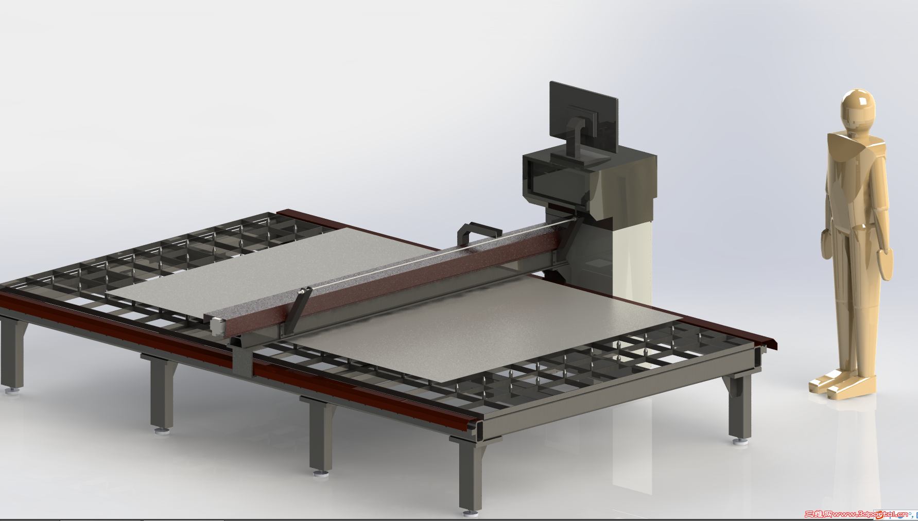

" a7 |  l- V# {" Q: u" d# [: c' H发一个等离子切割台图纸,本人不搞机械,凭感觉瞎画的,反正就切割板料,没入门的可以看看,那位大神心情好的话帮忙点评一下,谢了。
阿帕奇 + 3
 楼主| 发表于 2013-10-10 19:49:57 | 显示全部楼层 来自: 中国江苏常州
2012还是2013版的,版本低的打不开别骂哦。

 楼主| 发表于 2013-10-11 07:47:47 | 显示全部楼层 来自: 中国江苏常州
关西无极刀 发表于 2013-10-10 20:31 static/image/common/back.gif. P/ S( B" w4 N4 B) H0 r
天空中漂浮了一片片的零件
3 \# o; y0 n. t8 c, g
矩形管形状不对,是不是toolbox配置问题?
发表于 2013-10-11 10:58:59 | 显示全部楼层 来自: 中国江苏南京
台面托板布置太稀,小块钢板会掉落下去。
