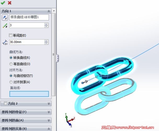

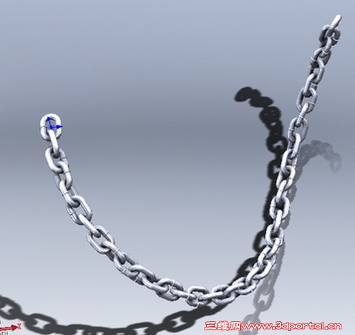

今天看到一张铁链的图,貌似是用SW做的。很漂亮。
( b# |- y' ^: X6 L, | QQ图片20131010163641.jpg
4 a# V* N. w; v" I$ D" Q) Q! y我自己想尝试一下,在使用曲线阵列时遇到了问题。
2 N7 @: V4 i" c1 \对齐方法若选“对齐到源”则阵列出来的链节方向不对,若选“与曲线相切”,则还需要选择一个“面法线”否则无法阵列。
, ?; J/ g, o) c这个问题该如何解决?
+ P2 B" w( C; d  E8 K; f$ _曲线是在3D草图里用样条曲线随便画的。

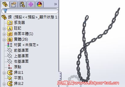

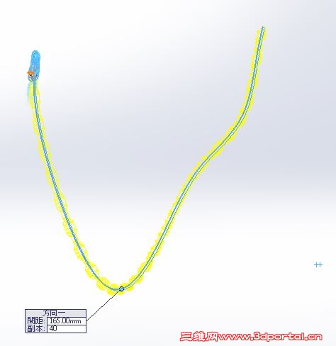

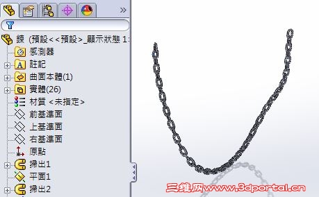

发表于 2013-10-10 18:45:51 | 显示全部楼层 来自: 中国广东深圳
3D曲線的曲線陣列必須選一垂直面
$ c2 }% |8 y$ p& T% {& J/ A: @' V
  g" n+ p# y/ z0 P: f' x+ w b1.JPG
) B: S8 s! z+ E3 k% t2 ^3 A b2.JPG
1 y6 ^) L# f. z2 @5 R. ~3 z: T3 i b3.JPG
