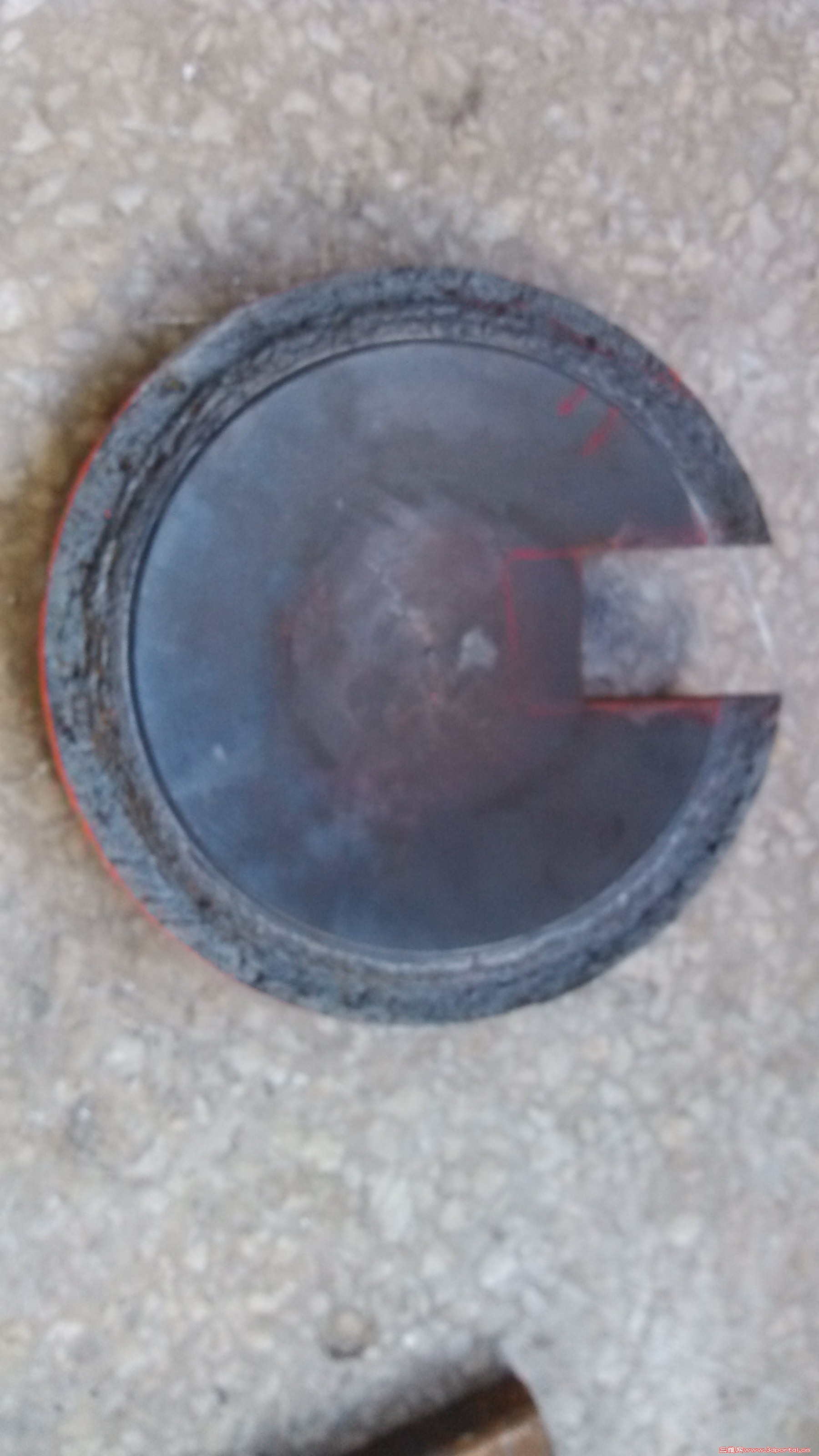

simulation做了一个静力分析,计算结果位移变形1.2mm,实际变形10mm,' g. y: v( K8 Y* k2 z4 [1 t$ l
不灵呀。, `7 e: j3 p* Z4 H+ [
详细看零件和变形实物图片。
变形实物,缺口是化验材质
变形实物,缺口是化验材质

 楼主| 发表于 2013-10-10 16:24:28 | 显示全部楼层 来自: 中国山西晋中
为什么差别这么大?

要用非线性大变形,不能用小变形。
