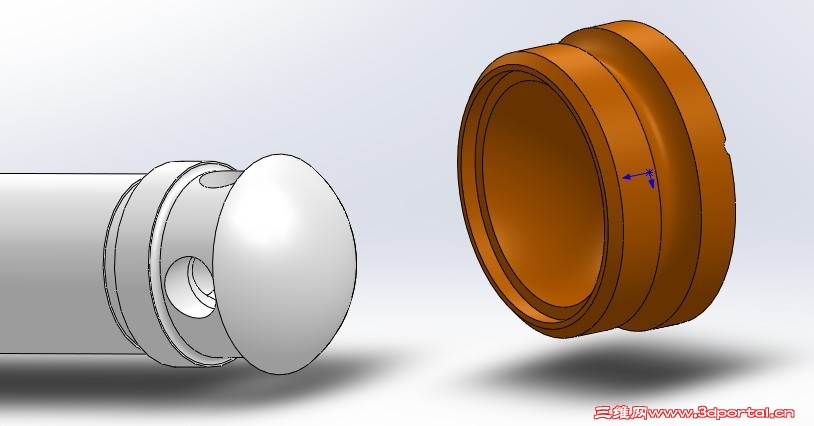

我想让 柱塞(白色的)与滑靴(黄铜色的) 有角度的配合  ,  配合后滑靴能在头上转动

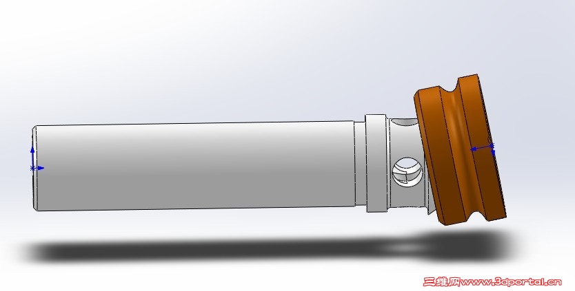

这是头部的图片

发表于 2013-10-10 14:15:07 | 显示全部楼层 来自: 中国河北保定
同心配合行吗?
, w( o# ^+ I7 |* j4 @/ q或者在每个零件上增加辅助草图,然后再利用草图添加需要的配合
发表于 2013-10-10 15:29:01 | 显示全部楼层 来自: 中国湖南长沙
应该不是想象的曲面和曲面的配合0 }: Q0 Q  p5 a4 ~+ w' o
, y$ c; G( B2 Q; e应该是两个球的球心重合

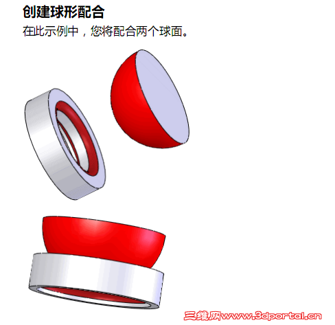

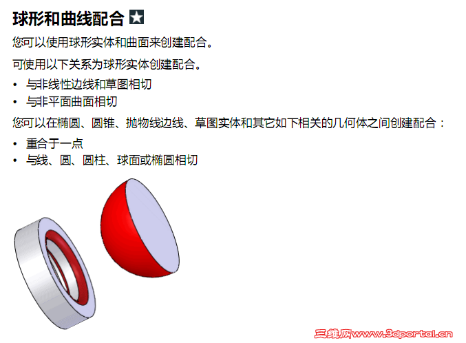

8 S3 M, s0 U% ]; o" ^SW2014增加了球体曲面的配合功能,不清楚是否能解决楼主这类需要呢?; l6 g& O  ~6 p& O: E
图片出自:WHATS  NEW2014 PDF(http://www.3dportal.cn/discuz/forum.php?mod=viewthread&tid=1426391&extra=page%3D1! h1 H  g. [& G+ N5 j
第56页的介绍
