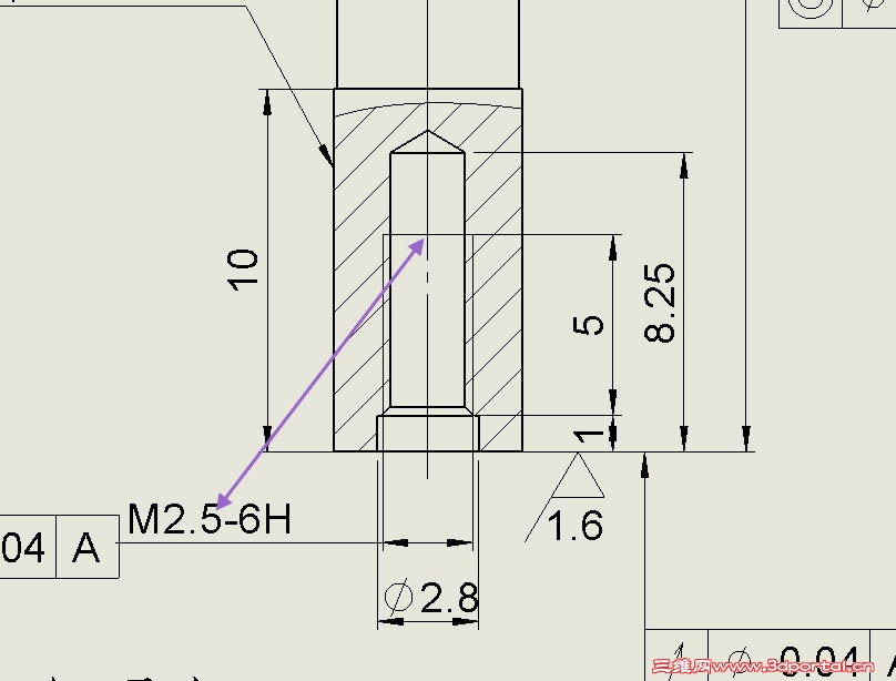

可以自己该一下。。。 往常没有这么仔细  惭愧
 楼主| 发表于 2013-10-8 16:20:18 | 显示全部楼层 来自: 中国山东威海
但是装饰线包括终止线和螺纹大径,目前SW都是整体设为细实线,改的话大径也变成粗实线
发表于 2013-10-8 17:01:52 | 显示全部楼层 来自: 中国浙江绍兴
你的是啥版本?2012SP5的终止线没问题,是粗线。
