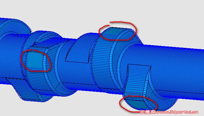

红色的地方刀路漏下去了5 O+ b  D8 P, [7 r$ F! {

2 n4 j; x- J" l" r. p6 z曲面有问题,
 楼主| 发表于 2013-10-8 15:50:14 | 显示全部楼层 来自: 中国浙江宁波
我面重新做了啊!!楼上的能发下图档不

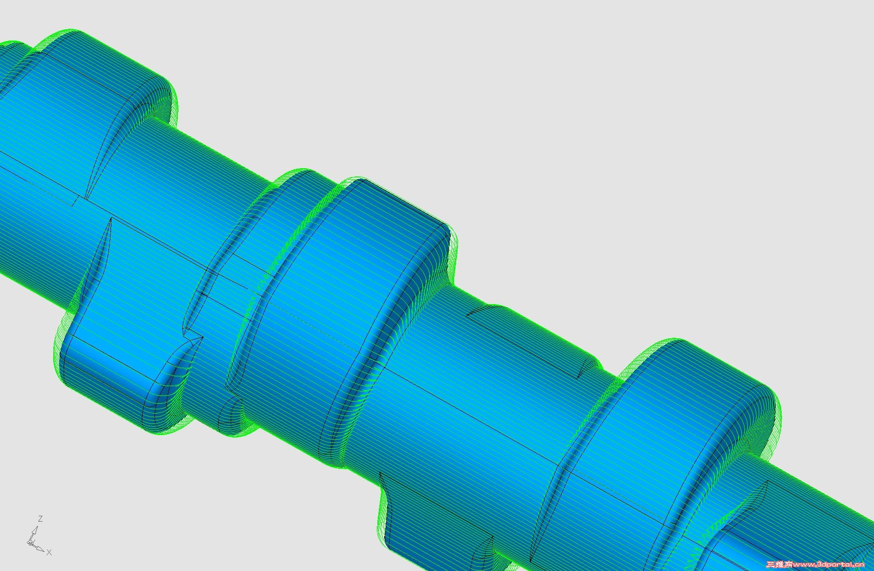

发表于 2013-10-13 16:10:15 | 显示全部楼层 来自: 中国浙江绍兴
本帖最后由 密密麻麻 于 2013-10-13 16:15 编辑 / _' w: i% J6 A: @
xiagq 发表于 2013-10-8 15:50 static/image/common/back.gif
1 B4 M5 {. r6 s. A+ f. w( y我面重新做了啊!!楼上的能发下图档不
. y  D/ ^( R" s* {2 ?' N$ _
现在好了:
# L9 v$ `6 \8 y8 V$ W1 K# Q: N  V 4.jpg
8 [: ^9 g8 ?7 j7 G5 N9 G
, L1 f7 @" b0 W" p- u; q 凸轮OK.part1.rar (4 MB, 下载次数: 151)

 楼主| 发表于 2013-10-13 16:53:12 | 显示全部楼层 来自: 中国浙江宁波
原来是刀长设的太短了
