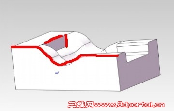

' m6 L) u- T. a: e各路大师帮我看看这个东东怎么倒不了r角,图中红色边线! v1 m6 q/ `2 W4 B' d

边线延伸取消掉

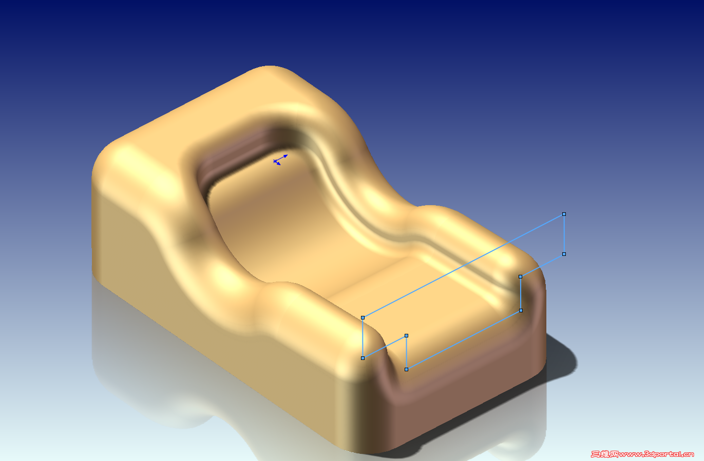

关键是楼主扫描截面的草图思路有点小问题,指要去掉草图R2的圆角即可。
6 p. b& Z4 C0 G4 W7 y一般草图原则简单些,一些可以用特征完成的最好不要加到草图里面,当然也要根据情况灵活应用。2 b5 d. @6 R* t; _! J# b" ~8 I
倒圆角的大概顺序:先大后小

2 [# J* J- j* d2 W2 w* D$ X8 w还真是这个原因,谢谢指点
