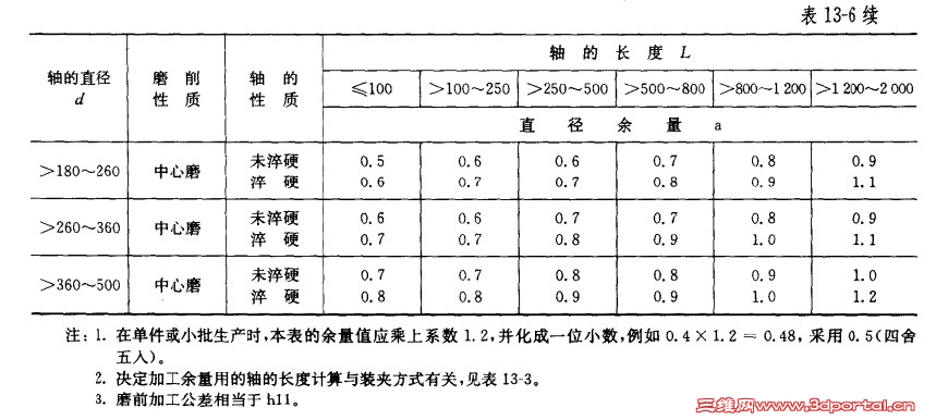

发表于 2013-10-7 23:02:46 | 显示全部楼层 来自: 中国江西九江
供参考% e& d5 X7 x! l8 I0 I
% V6 a/ J3 F6 Q+ O8 ]0 n+ {3 e 3.JPG

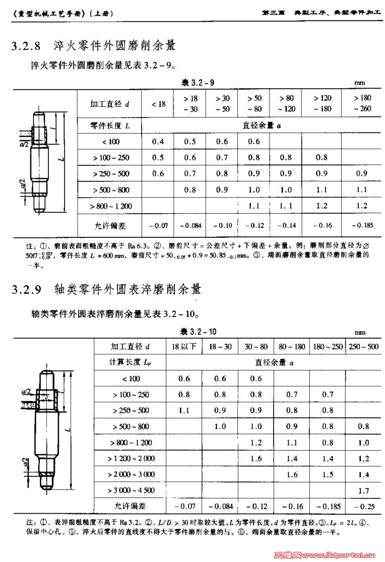

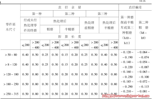

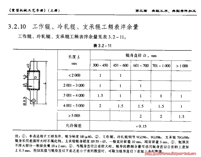

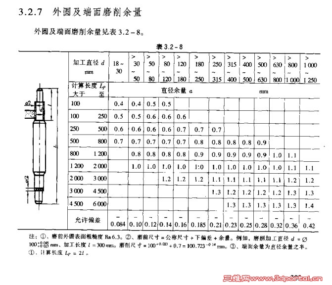

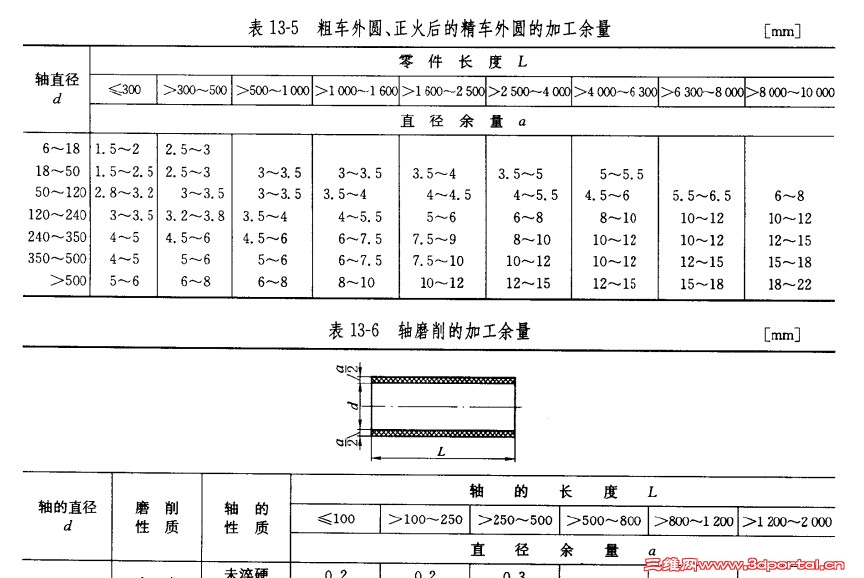

发表于 2013-10-14 12:33:32 | 显示全部楼层 来自: 中国湖北黄冈
参见《重型机械工艺手册上下册》,直径达到1.25米。附图是其中的三页,供参考。

发表于 2013-11-2 14:00:08 | 显示全部楼层 来自: 中国江苏南京
看7楼的第一张图
8 _, y/ Y5 k& U9 [, u* j以直径500,长1000为例,热处理后不是直接精加工,而是半精加工、精加工。也就是热处理前单边留量4-5,应该比较靠谱* L' j8 f- `2 U/ v0 @( o
照此推算粗加工留量。一般这么大直径的轴是锻造的。那么在热处理前的加工至少应该走两次,每次单边留量5-8mm+ P; H9 [/ q: _
当然,还要看自己企业的工艺水平! I  N3 b4 X. f* t- k
如此计算下来,毛坯至少单边留量20mm。注意是至少!
