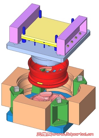

cimatrone设计标准模架很简单,直接调用就可以了。非标模具做起来有些笨。8 T+ F, {5 P; U- D; y
我的方法就是把两边模板的移动开。中间添加模板,不知道你们有什么好方法添加模板吗?; a2 u% z. S; s) ^- b- U4 b

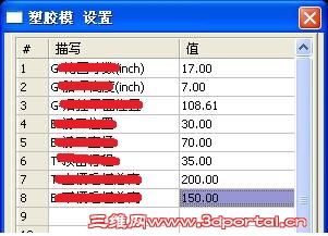

: N/ w3 e( b# n7 R" u0 x( o任何一款软件都不会提供非标模具的设计功能,但CimatronE支持用户自定义自己的非标模架。这是一劳永逸的事情,具体教程可参看 http://www.3dportal.cn/discuz/forum.php?mod=viewthread&tid=1167898&highlight=%C4%A3%BC%DC 帖子中的五金模模架设计教程,非标型腔模模架设计与这个方法是类似的。" V5 m2 a7 c0 V& @2 j- A) Y4 M
下面是一套低压铸造模具的简化过的自定义模架,图一是组合图、图二是开模图、图三中显示了这模架只有不超过10个参数来驱动它,通过修改参数就能定义出同结构的其他尺寸规格的非标模架。/ q( P+ g% T4 c# q7 t0 _$ k& n
