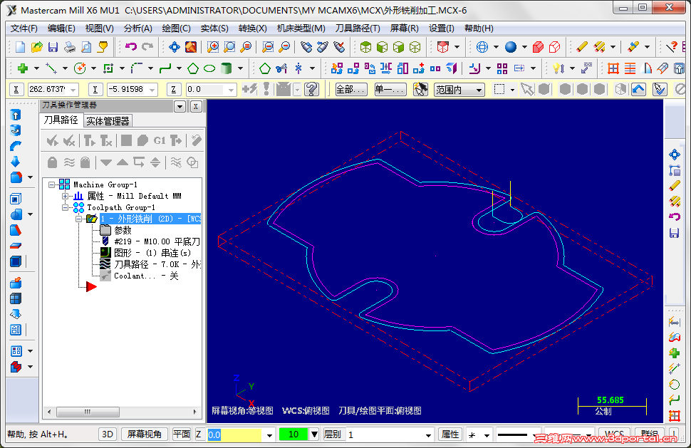

0 }) s& R1 E) f4 ?& d如图,要把下刀点设置在工件外围应该如何操作?刚学MasterCAM,还请各位大神不吝赐教,本人在此先行谢过。http://soso3.gtimg.cn/sosopic_f/0/3110130392203091378/0
发表于 2013-10-6 10:37:29 | 显示全部楼层 来自: 中国江苏南通
把串联的起始点移动到你要的地方就可以啦,或者创建一个起始点并加到串联里去
