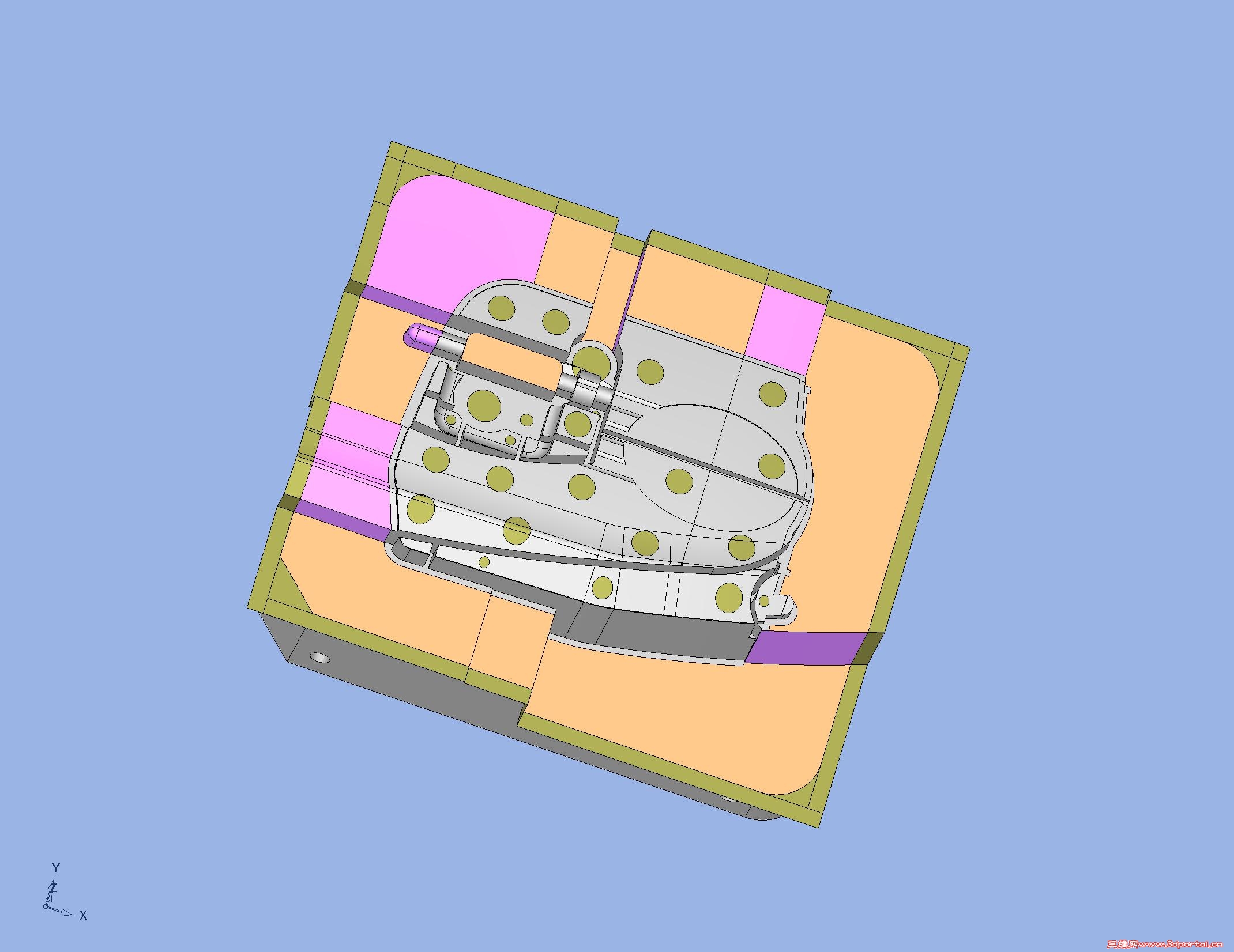

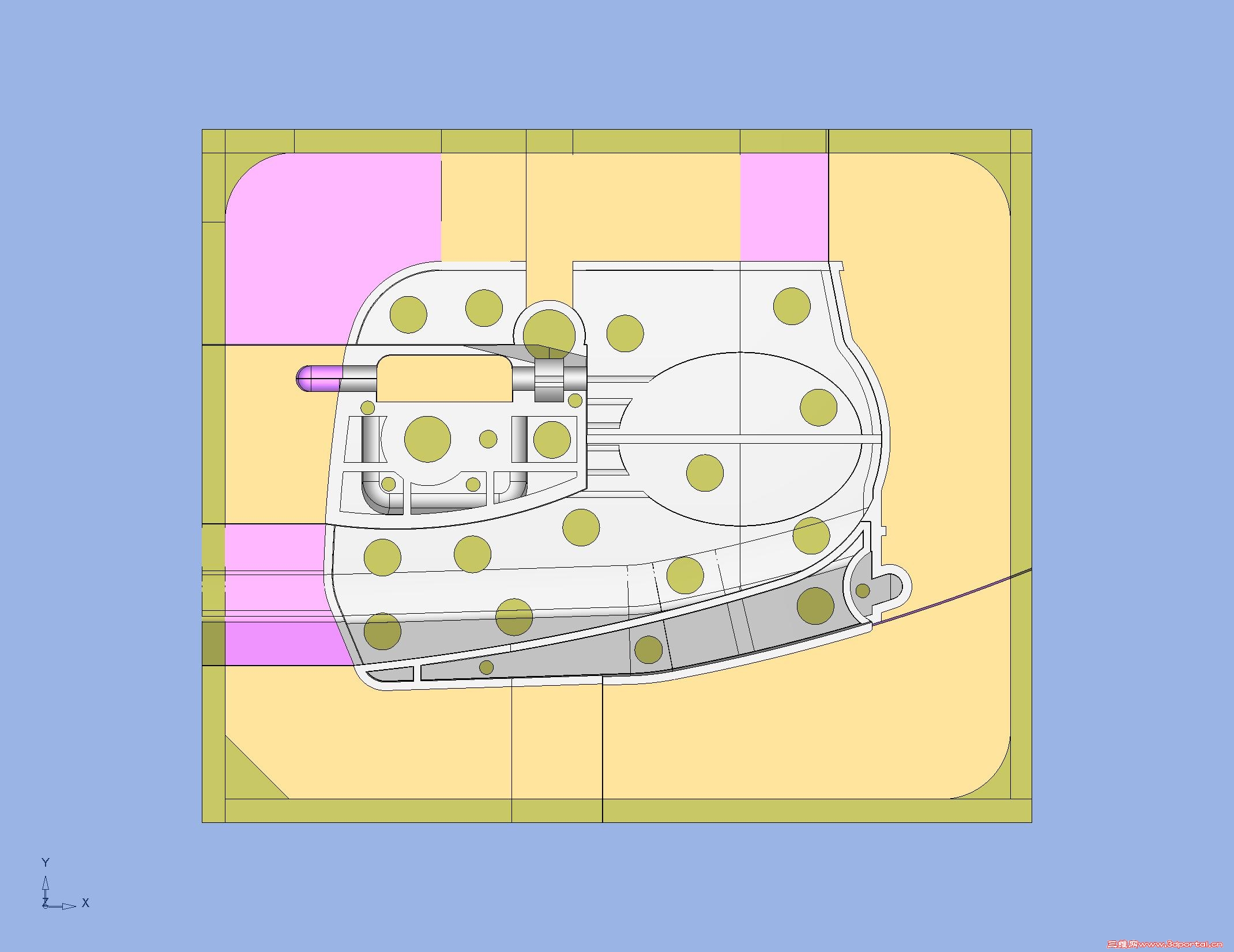

感觉小刀部分有点乱,有好的思路的教一下!!

不知道樓主這工件是否已經上機完工了??大約看一下你刀路徑及參數....在你精修部分D8R0.5圓鼻刀S10000F4000這樣跑起來工件是否漂亮呢還有就是說有時候不要太希望用一把刀就想把很多地方做完窩們該分多把刀就分多把刀這樣對模具加工後的外觀會漂亮很多畢竟不是在做零件加工

 楼主| 发表于 2013-10-6 09:48:29 | 显示全部楼层 来自: 中国浙江金华
jovibon 发表于 2013-10-6 09:22 static/image/common/back.gif+ k+ L  {2 R! k, h9 w. h6 M4 H$ k
不知道樓主這工件是否已經上機完工了??大約看一下你刀路徑及參數....在你精修部分D8R0.5圓鼻刀S10000F4000這 ...
' p" [. N/ S& t: ~/ N' ^$ D) n/ @
你说的S10000F4000是想说F太高了吧?4000是我设定的外面操机的估计在开到百分之70左右吧,那就是F2800到3000这样。/ [7 X) ~. S6 M/ l
还有就是说不要太希望用一把刀做完 我不是很明白能不能说的具体点  7 `* ~& \% p& I" f
先在这样谢谢了

5 T7 _, I; ]  ^4 x' E  l意思应该是说你精铣的时候,要分区域的精铣,刀具精铣到一定的量就会损耗,一次铣的地方多了,铣到后面就会有偏差了

感谢分享 !刚才看了一下刀路,发表一下个人看法:中粗刀具在铣直角处建议给个R角过度,刀具走直角加工首先容易断刀,对机床也不好,精铣直角边也是同样的道理,反正要做个电极电极去清角,给个R角不是更舒服吗?  只是个人看法,谢谢楼主分享!
