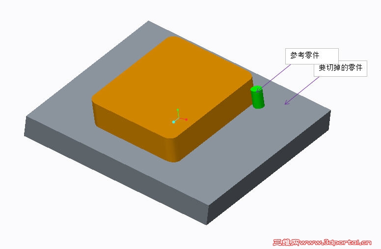

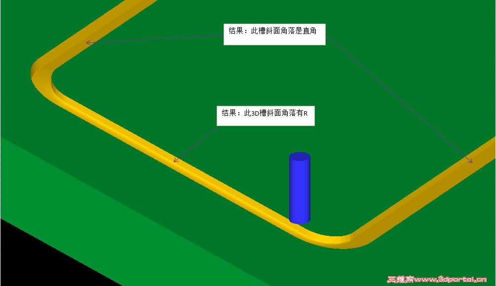

参考那个圆柱是什么目的?
发表于 2013-10-6 12:25:00 | 显示全部楼层 来自: 中国浙江台州
偶,我好肤浅啊,竟然木有读懂。
 楼主| 发表于 2013-10-7 08:41:29 | 显示全部楼层 来自: 中国广东深圳
ganyiwei 发表于 2013-10-6 09:01 static/image/common/back.gif- C" C. P% }5 @8 D/ k! R
参考那个圆柱是什么目的?
+ q2 D; b7 P# `) n  _0 H因为CNC用平铣刀加工3D斜线会有R的产生。
