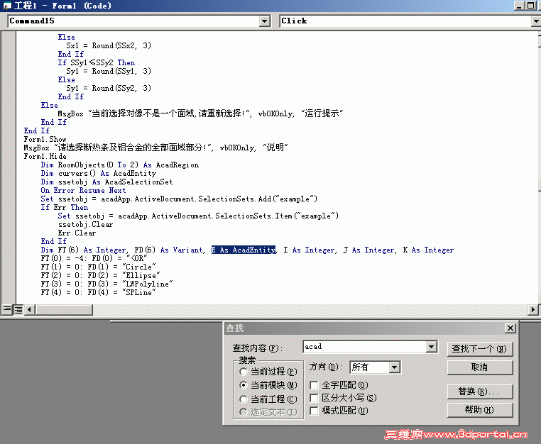

woaishuijia版主!在您的帮助下我的隔热型材惯性矩计算已经有很大进展!但还有一些未解决的问题!第一个面域及第二个面域提取特性正确,但求并集后截面特性提取错误!我把需解决的问题在附件中都有完整描述!衷心感谢您对我这位老“菜鸟"的支持!
隔热型材面域并集及截面特性计算源文件.rar
483.76 KB, 下载次数: 21
发表于 2013-10-5 10:40:00 | 显示全部楼层 来自: 中国吉林长春
简单看了下你的问题和程序,并集后的面域变量名是 RoomObjects(0),你在求截面特性时的参数仍然用的是 MyEnty,问题应该出在这里.

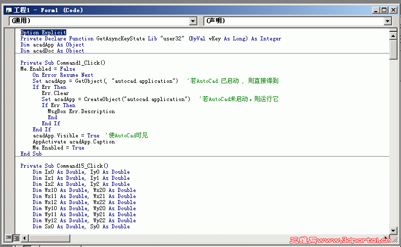

点击“生成autocad对象“按钮后,经常启动不了AUTOCAD,提示”切换到“”重试“,只有先启动AUTOCAD,再点击“生成autocad对象“才能正常运行!
这是因为启动CAD需要一定的时间,在过程没有结束之前你让VB做其它事,就会出现这种情况.解决的办法就是不要让VB在CAD启动写成之前接受其它指令.% G- S; |0 A! Z& F1 d8 ?  C: y( Z

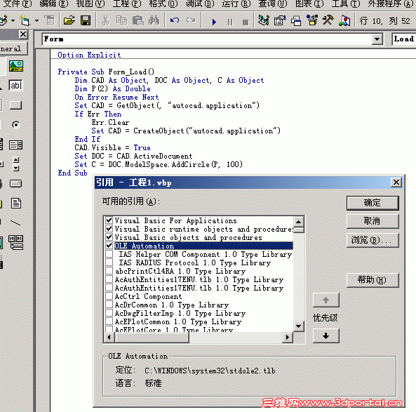

发表于 2013-11-24 10:45:44 | 显示全部楼层 来自: 中国吉林四平
逆风的香 发表于 2013-11-24 08:17 static/image/common/back.gif
5 t  W* y  h" ]/ I9 z. m2 Ewoaishuijia,您好!您能不能发一点版本后期绑定的源代码给我参考一下!后期绑定我没接触过,我也不知道看那 ...

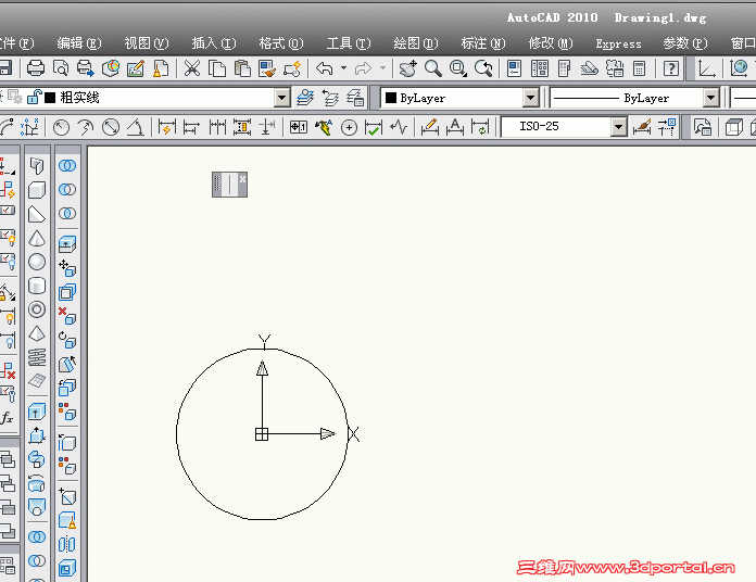

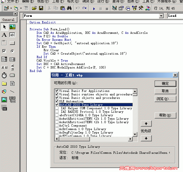

5 [5 E0 ^3 R, G! c  R' T# \6 e新建一个工程,在"引用"对话框中引用CAD2010类库并输入代码如下图) c2 e, W  f5 N; i8 |; k2 v5 Z
  1. Dim CAD As AcadApplication, DOC As AcadDocument, C As AcadCircle0 G0 m5 E+ s5 i
  2. Dim P(2) As Double- O1 _, y( o4 l6 c* B+ b
  3. On Error Resume Next9 w3 f  {: j9 K7 g# R3 g7 U# R6 q
  4. Set CAD = GetObject(, "autocad.application.18"). o! L5 l* _$ z$ C8 ]
  5. If Err Then% |; ]& P) \/ }. W4 x# h
  6. Err.Clear' A( q* j  B) m+ U8 W
  7. Set CAD = CreateObject("autocad.application.18")
      B$ a: ?* e+ ?7 b+ g
  8. End If2 [+ s  ]8 h! i% u3 f
  9. CAD.Visible = True# @' b. ]' e$ a% D4 n, R4 ?
  10. Set DOC = CAD.ActiveDocument- q- {2 a. r, @
  11. Set C = DOC.ModelSpace.AddCircle(P, 100)
复制代码
代码中CAD类名称中包含了版本号,这是因为我电脑中有几个版本的CAD软件,不指定版本号会出错.
7 J  J* a$ s5 Q运行代码,程序打开了CAD2010并在其模型空间画了一个圆,如下图
- h7 l# s( g. n% `6 e0 n3 g7 E
: }6 t# w. {! u Untitled-2.gif % u" O& }2 o- g: f5 x2 p
这种方法叫"前期绑定".它是特点是引用了指定的应用程序类库,使用中只能调用该应用程序软件.9 L7 z8 D6 K5 o
# F; B7 ^9 [/ I' g. K
现在做一下修改1 g! {: l3 u& \" l" \# P
在"引用"对话框中取消对CAD类库的引用,并把代码中变量声明语句中的CAD对象类型的变量改为Object类型,如下图% T: M& C* d9 k$ X) U
  1. Dim CAD As Object, DOC As Object, C As Object
    ; V( M, s$ d# O/ @4 S5 a% o
    2 ]5 k! l- H% J/ c: ~& Z
  3. On Error Resume Next& Y( R1 E, C" T9 w; Q% c
  4. Set CAD = GetObject(, "autocad.application")
    . H* N4 H5 I8 Y' Y" w
  5. If Err Then( K$ J8 J8 ?8 o; L. E
  6. Err.Clear1 Z$ s0 l& ^& B% X( m5 w: l, U; W
  7. Set CAD = CreateObject("autocad.application")6 `& d$ Y* `6 \' H/ [- a
  8. End If  d# v- E4 ?4 O" \0 s; Y9 P
  9. CAD.Visible = True) a( r# [6 p3 _2 v$ u9 X& }* S
  10. Set DOC = CAD.ActiveDocument$ s* v7 S; G2 R6 p) L$ w
复制代码

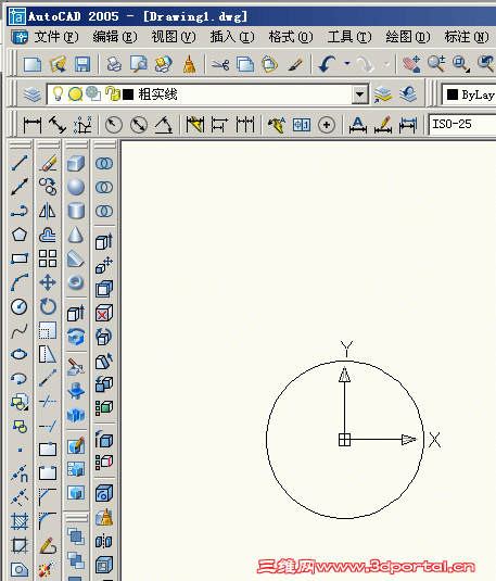

代码中不需要版本号了,因为它能自动绑定到我最后一次使用的我电脑中的CAD版本.- g9 @3 C" w: [7 j* \
我运行了CAD2005,然后关掉它.再运行代码,程序打开了CAD2005并在其模型空间画了一个圆,如下图
' L+ H  y5 g8 F! G! t- T: T1 n5 C Untitled-4.gif 9 Y0 t) E9 ]# q. m* Y2 S, _1 a
这就是所谓"后期绑定",它不针对特定的CAD版本,只要你电脑中有CAD软件就行.3 B$ u0 j# Q* {- W- o0 D" i7 b

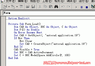

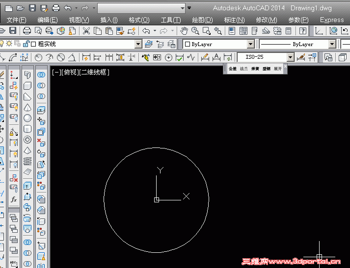

4 Y2 O& n* C) u# K2 S. {; P( r再次修改代码,在其中加上CAD2014的版本号* l# X6 K5 i( P' @
Untitled-5.gif 2 I4 o6 E: v" X. [
( ~$ P* }2 N, _+ R: ?

发表于 2013-11-25 04:36:22 | 显示全部楼层 来自: 中国辽宁
; G1 y+ G( s7 w0 m/ h

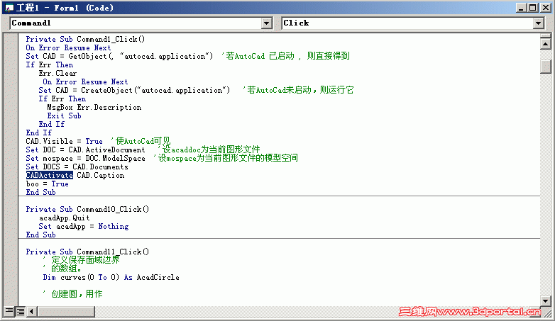

逆风的香 发表于 2013-11-24 20:15 http://www.3dportal.cn/discuz/static/image/common/back.gif
- b8 o" {2 K8 z$ Cwoaishuijia,您好!我试了试!我发现我这个后期绑定不简单,里面相关的地方太多了!我改了改不管用!麻烦您 ...
. U' P% x$ H: }: _, R2 U& [- l- h1 @, @' D$ K  E! F% C5 ]

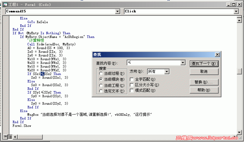

"Command1_Click"过程中下图亮显的这一行有错误,应该是你用"查找/替换"时弄错的1 Y9 Y5 h8 Z5 v7 L" @6 D9 ^5 X
9 {% B, D  K' k  @! a- ]$ P9 I这一行改为
  1. AppActivate CAD.Caption
复制代码
就可以了.

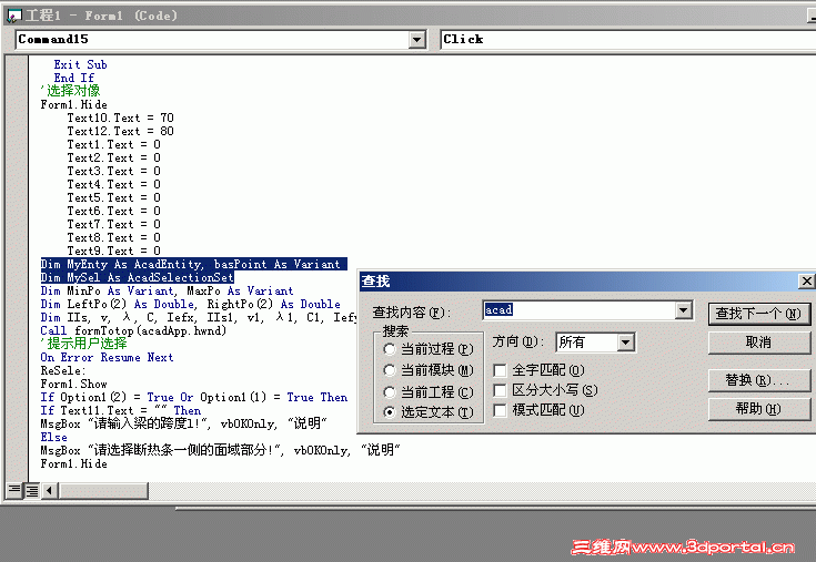

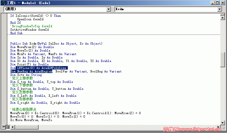

2 w  A: l: E% _  aPS:建议你把"CAD","DOC"和"DOCS"三个全局变量改回你以前用过的变量名"acadApp","acadDoc"等,"Command1_Click"过程中的也改回去,否则你其它过程都要改,量太大了
; F9 J" s# s- K* }

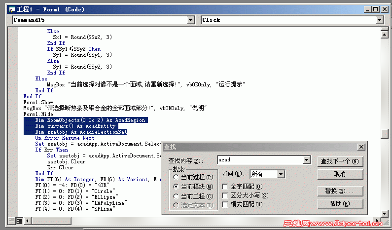

  N1 t9 m0 w5 Q, b, s- W"Command15_Click"过程中有六个CAD类型变量,"Module1"模块的"Xcdm"过程中有两个(见下面四个图中亮显部分),也要改成Object类型,否则计算截面特性时会出错+ w" P" m5 m/ g. a. B, g
Untitled-1.gif 2 c9 X) `! [- T. E* t6 |! @6 `
. ?1 H8 E# f' Z; `& S9 S& `6 `# l Untitled-3.gif 7 b3 z( q  o% {3 K7 _$ Y7 x
5 w: E- K( z" T& @# U) d2 V7 B1 H. m6 [! I: U) ]
"Command15_Click"过程中还有一个错误,共出现了八处,见下图
6 t/ c; L3 [; O: S8 n Untitled-5.gif
! A1 M2 {/ M% P9 W  y2 m"≤"不是VB的运算符,正确的VB运算符"小于或等于"是"<="* ]9 Y( q; U8 ^1 I' z" l/ W
由于你在VB编辑器中未设置强制变量声明,程序运行到这里时,会把"SSx1≤SSx2"当做一个隐式声明的新变量,默认值为"False".条件判断语句永远执行"Else"后面的部分.
9 o- I# N! w9 D7 K/ R! K7 R& R4 l2 T. Z2 q$ A; W
建议你在现有代码窗口的第一行加上
  1. Option Explicit
复制代码
就像这样( Y  F$ Q& e( T: p! `: @; F

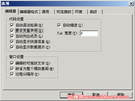

0 \& I0 P/ R) A' _+ I& q# u这会避免很多不必要的错误.: ?% y3 z& r2 q0 @" b
在"选项"对话框中把"要求变量声明"复选框勾选上,以后新建代码窗口时,第一行会自动添加"Option Explicit"+ A7 }& p( j- S1 q1 f# B+ ?/ `: n
