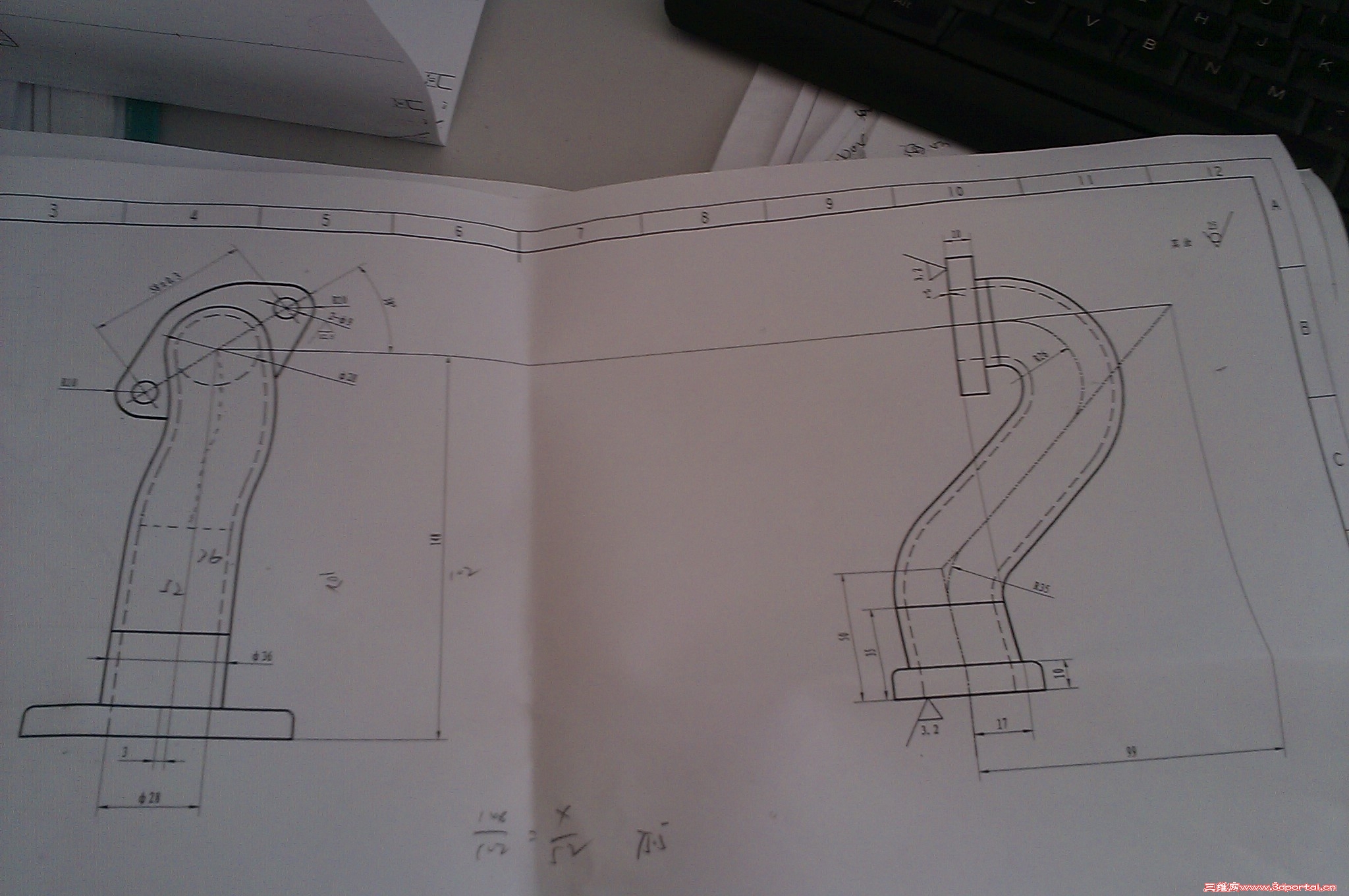

求助高手帮我指点下如何画排气弯管,由于曲面曲线用得少,画出来不像,我的弯管形状是主视图中弯管有圆弧曲线,像S形,左视图看像一个?号形状,两条曲线怎么扫描出要的形状出来。我知道这图应当算是较容易的,谢谢哪位路过的高手指点下小女子

 楼主| 发表于 2013-10-5 08:13:31 | 显示全部楼层 来自: 中国广东广州
308862303 发表于 2013-10-4 19:08 static/image/common/back.gif2 `' U+ h8 f- ], X7 Y
最好放张图片上来。
$ m3 [% k0 N0 x
已上传图片,有空帮我看看。

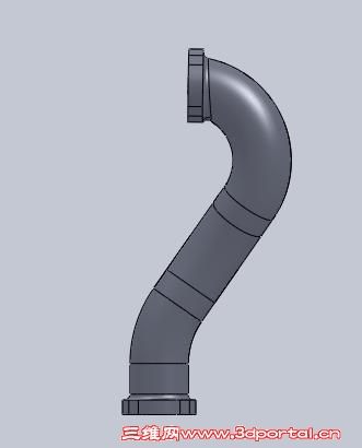

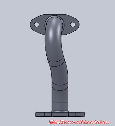

也是刚学不多久,逮个题就练,不知思路对不。# F( R) B3 ~, n) H3 M2 p5 t  N
把模型也发上,如能有所参考不胜荣幸。(模型是2012版的)
5 d; N- v9 V3 R7 g 复件 弯管.rar (248.26 KB, 下载次数: 25)

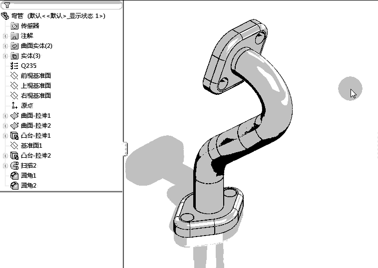

TT截图未命名2.jpg TT截图未命名.jpg ! `& h5 E3 S3 a, w7 p& r  G# I
111.rar (347.07 KB, 下载次数: 13)

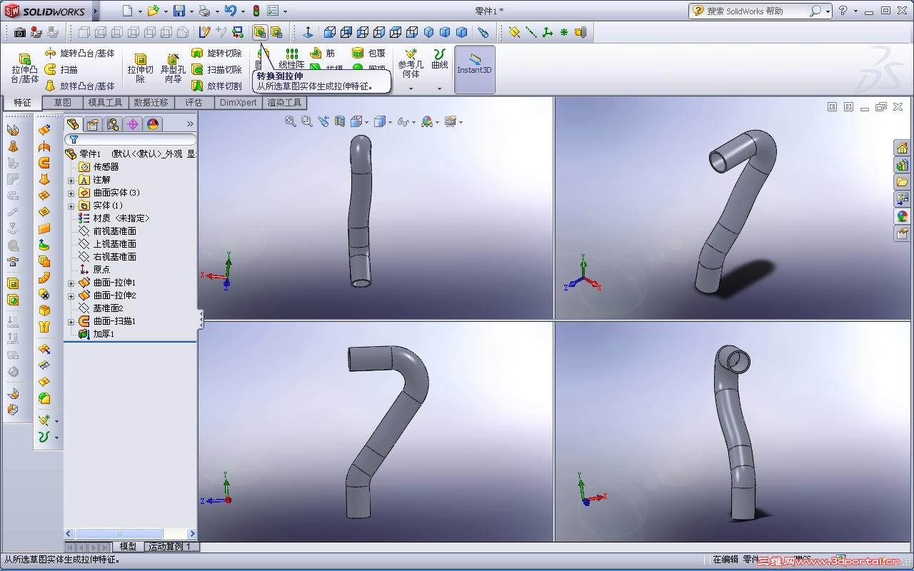

给你个思路 使用两个草图组合: [$ i, l  v4 e. `, B* O. R( g
QQ截图20131005192044.jpg ; U: E, F2 y  Y" O4 @$ t

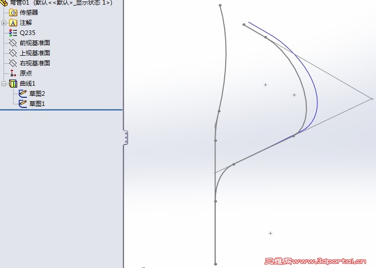

源程序2 x1 j4 y+ h$ ?4 t. ~
弯管.zip (339.69 KB, 下载次数: 35)
发表于 2013-10-5 19:32:41 | 显示全部楼层 来自: 中国甘肃武威

发表于 2013-10-5 22:44:34 | 显示全部楼层 来自: 中国甘肃武威
一米阳光1688 发表于 2013-10-5 21:53 static/image/common/back.gif; c' D. _- k. H. q- Z# Y- l
看了下过程演示还不是很明白,但是您是画的最正确的,能否存成低版本的10版的发给我,我还要画其它几款的 ...
/ g5 L& ]2 u+ H( l, z! B
我只装了2012和2013 没有2010的 完了给你和教程
