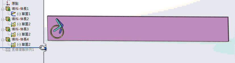

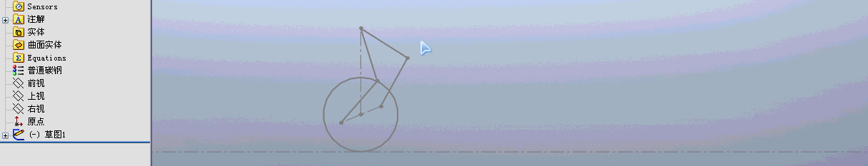

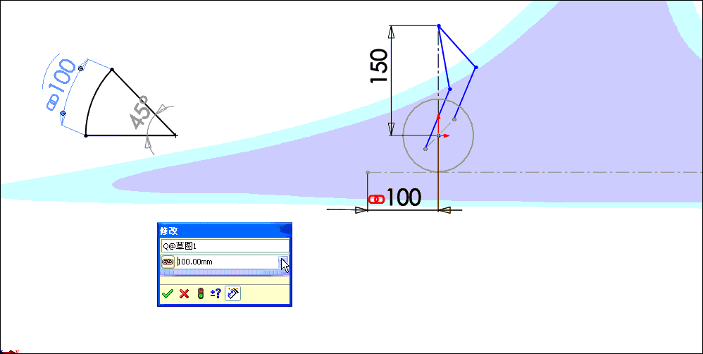

這是iCAx網悶大的創作,因蠻有創意的,在此提供大家練習,
: [0 o4 X8 u6 G( _2 m- A尚請悶大本著造福大眾,不要介意
3 j7 J4 a8 R6 X4 { capture-1.gif , N) @/ l, M$ q/ t

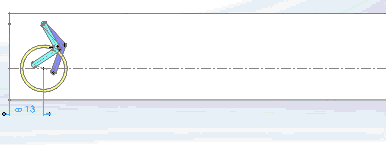

提示:控制單輪等距間隔陣列,屁股坐點對應單輪中心,兩腳踏點之連線(中心為單輪中心)隨間隔距離作適當角度旋轉變化.

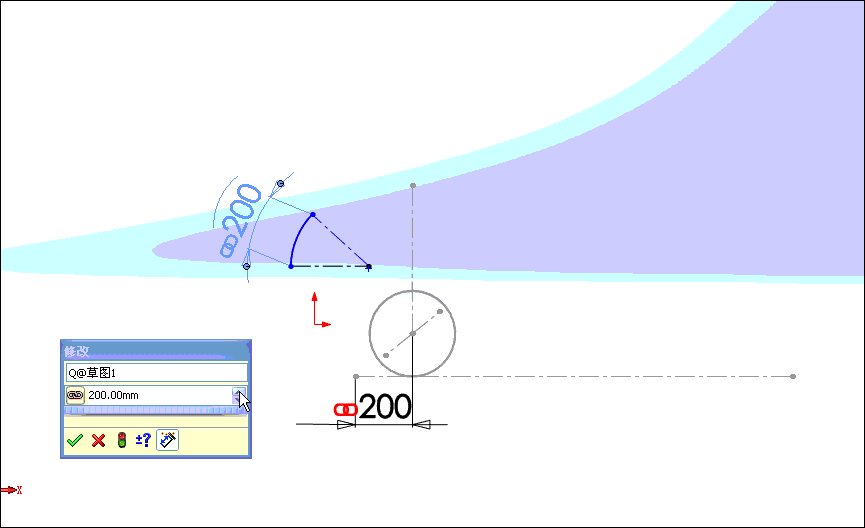

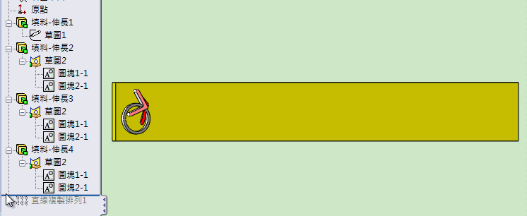

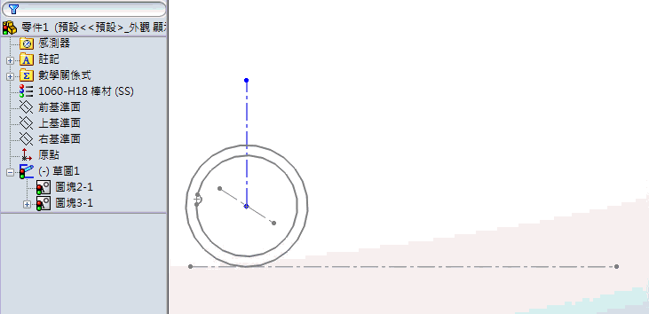

 楼主| 发表于 2013-10-5 10:13:55 | 显示全部楼层 来自: 中国浙江嘉兴
角度變化提供兩種方法8 g! @+ J1 g4 n
a. 連結角度0 i5 W, a/ p3 _
$ [& G1 [% \1 i, Z7 Z6 K. ^b. 图块牽引限制

 楼主| 发表于 2013-10-6 23:03:49 | 显示全部楼层 来自: 中国浙江嘉兴
1# 是連結角度的陣列方法
  {# ~" c! f' f% F; `( s! V如下是图块牽引的陣列方法3 G5 V+ M6 w3 \! K
阿帕奇 + 3

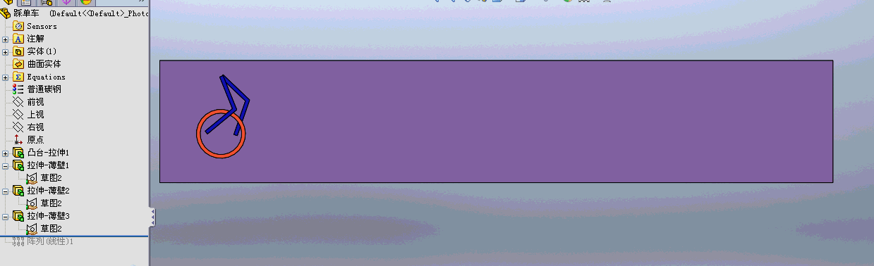

发表于 2013-10-7 08:52:23 | 显示全部楼层 来自: 中国浙江杭州
做的不好,再弄弄看:
  J! H" ]# J2 W1 H4 B/ `4 s( j$ D 1.gif

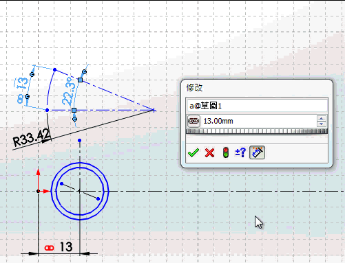

本帖最后由 zq420912572 于 2013-10-7 16:39 编辑 # k7 O0 D& {" _& @& ]$ l
ryouss 发表于 2013-10-5 10:13 http://www.3dportal.cn/discuz/static/image/common/back.gif- V" K8 l: Q; U/ M/ M* i7 P2 L
角度變化提供兩種方法" R1 U& V. D! Q
a. 連結角度
' D8 U0 e, W" a3 f  `/ Q

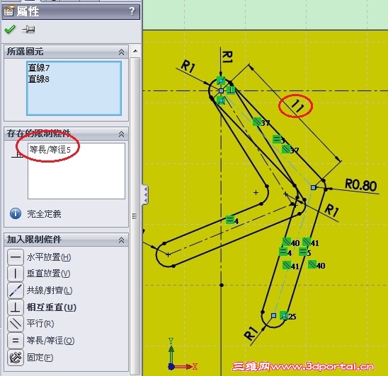

- H8 @# P5 y+ F$ r- M% @$ o" z请问角度怎么设置能随弧度一起变化哈...
9 r4 Q0 A9 m5 [. h! |' N& j再者加“两条腿”上去再行走过程中会变长变短  应该怎么约束哈.... Q! \1 e0 n1 a4 F  a9 P5 A
 楼主| 发表于 2013-10-7 19:19:40 | 显示全部楼层 来自: 中国浙江嘉兴
本帖最后由 ryouss 于 2013-10-7 19:47 编辑 / y1 C$ K! @4 B, a
zq420912572 发表于 2013-10-7 16:32 static/image/common/back.gif. C; ^( ]3 D2 X5 [
3 o  g$ r% I. H9 X& K再者加“两条腿”上去再行走过程中会变长变短  应该怎么约束哈 ...
# g( ^% X3 b) A$ @* V# a: n1. 角度問題3 J- Q! ~( [5 o5 f$ h8 C: }4 W
    在弧線的兩個半徑注記角度,但因有弧長尺寸且水平線已設為固定,已是完全定義,
% y; l" Z& I% A2 r& X    所以角度要設為"從動"
3 b/ O4 X1 Z' f! U2. 两条腿的约束+ Z- y7 J* z& C
    如附图,作
腿小腿中心線的等長約束,並註記大腿(或小腿)的長度,
$ m$ T! ]6 J7 k: P  O1 @& W+ I    另要注意,大腿加小腿的長度和,需大於屁股坐點到踏板下死點之長./ l1 b0 D5 @1 S8 t
