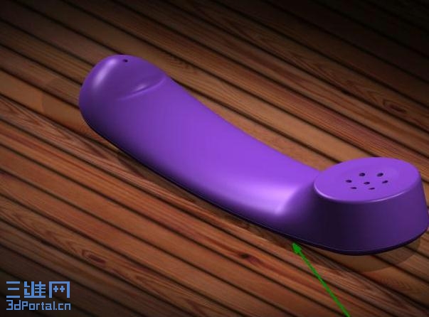

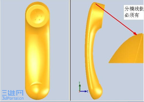

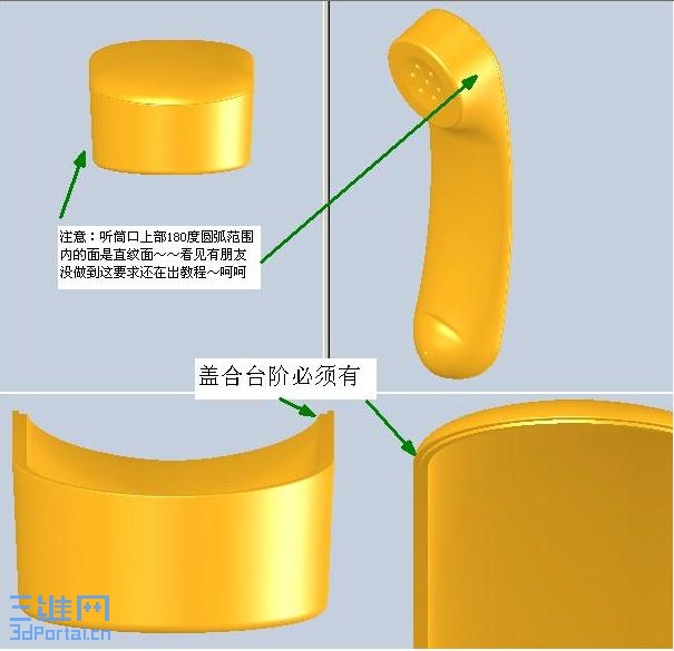

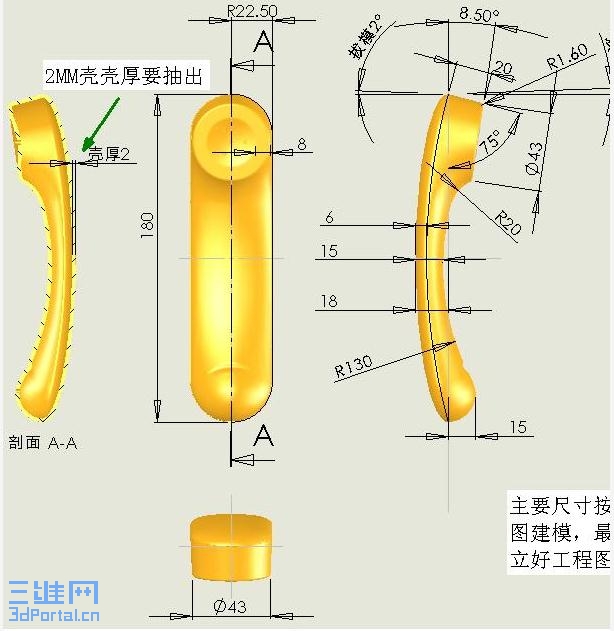

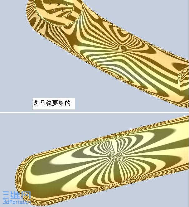

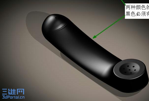

要求:
6 k1 s& O+ n0 i) j! T5 r1、建模要以数据——工程图说明 , P, r" D7 s( O3 T$ \& [3 Z
2、壳厚、拔模度、盖合口都要做出
( C* u1 S- G8 V0 G6 i' |& u, \3、曲面质量——看看斑马纹 # p, p2 h/ \2 [* q* V9 X' J* W
4、渲染,学习猫仙也来两种颜色,要求不须很高# B  M4 a2 j8 l  t
