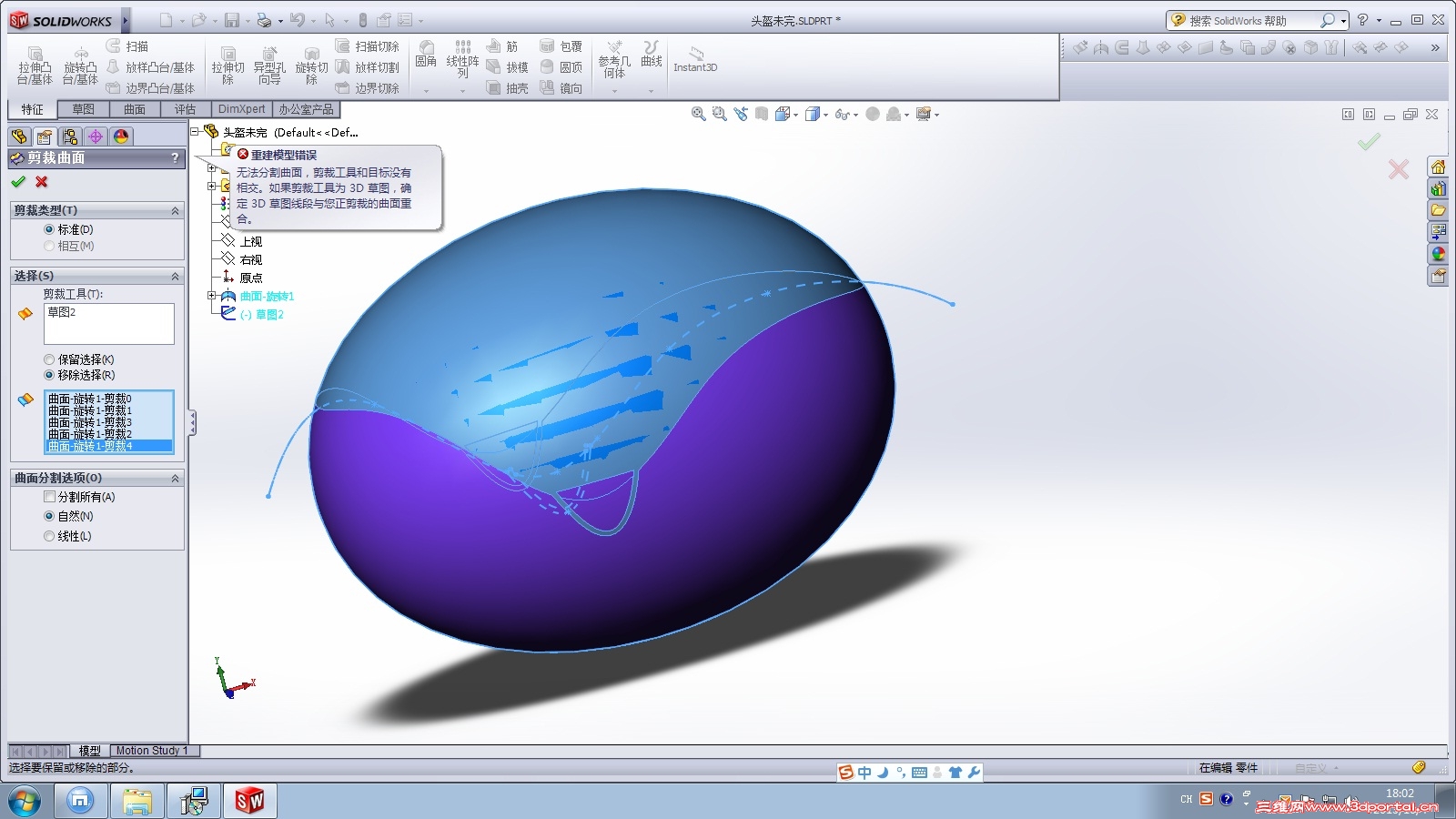

发表于 2013-10-3 21:22:24 | 显示全部楼层 |阅读模式 来自: 中国天津
6 c, o6 z0 [# c" p; O. g- s4 r% D' N; U& F
在做剪裁曲面时,采用标准项目,剪裁工具时一个2D草图其基准面上的线段和曲面相交。后选择移除选项,其他默认。点确定后弹出3D草图和曲面无相交的错误提示。
) K5 h" _- m$ H' J) _8 O3 ~不知道该怎么解决。看范例光盘的模型资料过程和选项都一样,关盘里面的操作就可以。
& g, F7 L! g1 u7 @如何处理?
0 K. p$ u3 O/ `& v, s1 a6 h8 \3 L- H

我在上传一个书上面的范例,是SW源程序结合我的截图,大家看看。
头盔.rar
214.21 KB, 下载次数: 4
第一步的剪裁曲面

 楼主| 发表于 2013-10-4 15:42:59 | 显示全部楼层 来自: 中国天津
) J/ W+ k; G( }7 l& ?
阿帕奇 发表于 2013-10-4 10:41 http://www.3dportal.cn/discuz/static/image/common/back.gif( j& n1 y2 @+ O- W6 [
是不是草图线段比曲面边界小,没覆盖整个曲面
/ V# E: W/ x6 x) n4 G8 V& y! S
& U4 `- U$ N5 }: K曲面时旋转曲面,草图的基准面和旋转曲面的草图是同一个,我在画样条曲线时从旋转曲面轮廓外取得点在其轮廓外面结束的点,就是无法截掉旋转曲面。
5 i9 B5 u8 n( }# t0 ^6 Y5 S看下图帮帮解决下,谢谢。

 楼主| 发表于 2013-10-4 18:05:48 | 显示全部楼层 来自: 中国天津
12fzj 发表于 2013-10-4 16:26 static/image/common/back.gif7 u" w) c) ?. K( U9 n, g6 j1 |3 w
上图,没图如何说得清楚
/ I% L. W1 B- w$ a. \- m7 w! \$ L* F- A好的,看看这图,截屏的。
操作过程重复了多次就是不行
操作过程重复了多次就是不行

 楼主| 发表于 2013-10-4 19:12:29 | 显示全部楼层 来自: 中国天津
txz1314 发表于 2013-10-4 18:45 static/image/common/back.gif+ V& `2 C5 \) ]
楼主说的没明白,传个原图过来
* d( F7 T4 R* k% J9 f
传完了,看下,在看下我画的截图。操作没看出问题,就是达不到目的。
发表于 2013-10-6 10:22:03 | 显示全部楼层 来自: 中国辽宁盘锦
六色彩虹 发表于 2013-10-4 19:12 static/image/common/back.gif* i% d; F! ~2 a
" M9 F; m- D; F; Q% V' h" ^- T+ A7 v能否上传源文件,更好的说明一下
0 E" i. l4 z  H如果曲线裁减不了,可否试过将曲线做成曲面或实体来裁剪这个曲面

 楼主| 发表于 2013-10-6 18:34:23 | 显示全部楼层 来自: 中国天津
阿帕奇 发表于 2013-10-6 10:22 static/image/common/back.gif" g" E$ g6 k" a; v! q9 w0 x
能否上传源文件,更好的说明一下
/ m/ a6 B9 y1 L) i9 x& C  w如果曲线裁减不了,可否试过将曲线做成曲面或实体来裁剪这个曲面
( p1 V' A) A# f2 z/ l
回去试试看,只是不清楚问题原因有些郁闷啊。我上传了,书自带的光盘的源文件图片展示的那步源文件没问题,有时间看下。
