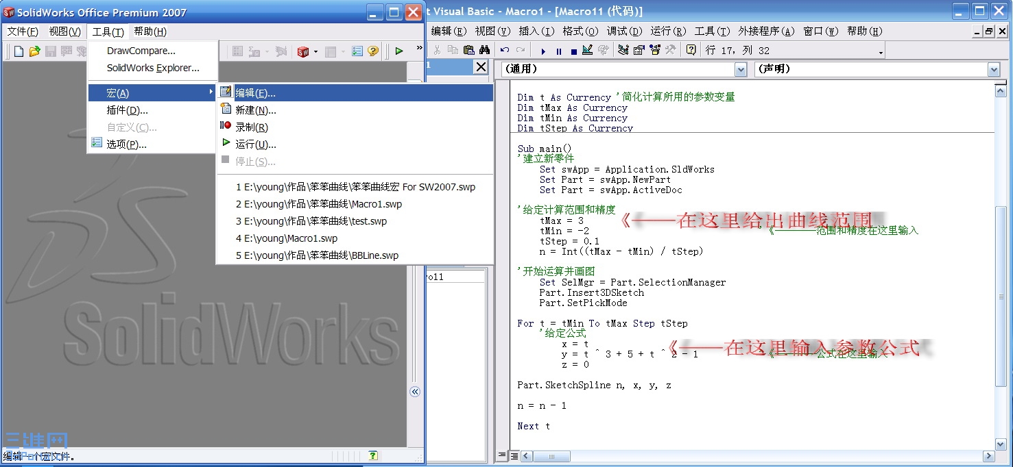

用法:
& ~# f" f5 X) r: b/ G! O7 c/ H在图中两处代码中,=后面输入相应的代码或方程式。凡是VB中支持的函数运算的表达方法都可以使用,包括加减乘除,乘方,三角函数,对数,甚至逻辑运算……使用方法用VB帮助来搜索就行了。需要高中的代数方程知识:

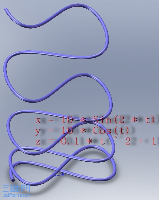

举例:二次变距的八字截面螺旋函数曲线
! b% X, ~7 Y: B1 P& T$ ]! \2 r% V解:设XY为横截面,Z方向为螺距,使用曲线XY截面投影点与X轴夹角为参数t,& M' E% @- [/ u( `6 O9 Q" s
        x = 10 * Sin(2 * t)2 v: y- m/ S2 C$ v) W5 L+ E
        y = 16 * Cos(t)
, Q' p+ z5 W/ k8 a2 c        z = 0.1 * t ^ 2 + 15 m1 c5 v$ S0 l1 O2 {7 T& c: }, }' E/ M+ f
将参数方程写入宏,参数t的范围取0-10,精度0.3。- b0 x# @; q  w5 ^" D$ `

第二步:更改宏
& L7 _6 t/ ^6 _; G6 V& q; B7 ?+ L8 w1、新建零件% n: J" q3 a$ o4 }+ n
这是从别人那里学来的方法,比自动生成的用起来更方便。
8 ?& |% m+ ?8 _. h4 s+ i+ {% Y7 R
# Q' E. U; e! M1 N% P'建立新零件  q$ c7 [: m( B1 ^; m6 L
    Set swApp = Application.SldWorks" w; t% H  ], q/ _% G
    Set Part = swApp.NewPart
( k- j+ f+ Y% {8 H2 @% I    Set Part = swApp.ActiveDoc
; ?: \, `3 x( k; p: \* i6 Y. P8 U9 K$ F& C) X! h8 D
2、声明部分
7 n+ S5 R2 S8 F添加所需要的参数t及其范围和精度,计数器n,函数变量x,y,z的声明,注意数据类型的使用
" }# W5 R  q( a  ^1 w1 z
8 M! j% X+ ?7 j% \; s' m. t'程序需要的变量声明: L6 P! @  {- N% o; M
Dim n As Long 'SW曲线点的计数器
2 ^! \4 ]3 C0 w' @8 H1 ^' c4 K5 L
Dim x As Currency) w; S  ?8 W! q$ x
Dim y As Currency1 p- Z, x* j8 m% |8 |: r
Dim z As Currency7 G6 Z& e# l% D. [9 ?8 O. x
$ C  e: v3 \% l& k# P3 D, z  J# ]Dim t As Currency '简化计算所用的参数变量
' X2 D8 R' a( S' J- W7 }# Y( k* UDim tMax As Currency% f; I5 c2 Y/ _8 M0 l; |9 o6 ]
Dim tMin As Currency4 w' _5 }) R( P4 t7 u# ]. \
Dim tStep As Currency
% @; ~6 H$ r/ \% Q
) A! u& z/ R0 p0 o9 |  r$ s3、运算和绘图部分
" h) U: N+ \% [/ Y1 b/ O绘图部分只有一个函数,就是曲线的创建函数,通过运算得到各个点数值,并进行运算和绘图。整体采用最简单的循环语句,参数从小到大按照精度依次变化。2 B; {2 y) h, E8 \7 x1 n

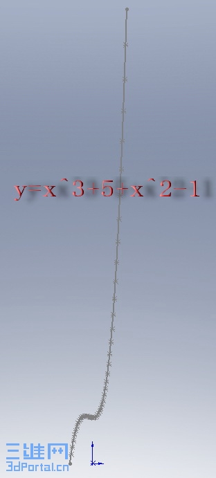

For t = tMin To tMax Step tStep
5 K" u" p" ^- w    '给定公式
  b& @$ s# _2 c. N% b8 ~5 ]7 a; {        x = t
- g; }& S$ n, D1 p. @" @2 }        y = t ^ 3 + 5 + t ^ 2 - 1    1 D8 t5 |0 m1 f3 j1 s" ?% P
        z = 0
+ [" W4 l) G7 Q8 K: U'绘图
% m5 l9 @/ W, A: R5 q; x* zPart.SketchSpline n, x, y, z
) ~* \: l0 F7 u3 r, {+ ]( I) `  A2 R! k8 H, k. f0 o9 D  a. o! X
'循环计数
; P4 Y# x; q) z2 H5 ]* G6 Un = n - 1
) _$ R8 a- \& c% F' x' {% S( Y& V3 Y2 Z  U8 x9 ]
Next t

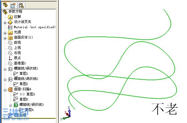

不过大大在4楼的一句话:“二次变距的八字截面螺旋函数曲线(这个恐怕没有软件能够建模的,嘻嘻)”却未必见得。请看我按你的方程建模所作的图,而且精度完全超过你的要求。

不过大大在4楼的一句话:“二次变距的八字截面螺旋函数曲线(这个恐怕没有软件能够建模的,嘻嘻)”却未必见得。请看我按你的方程建模所作的图,而且精度完全超过 ...
: c( t2 f- D, R$ ]! B6 y4 a" q9 n
呵呵,螺旋曲面和外形曲面交线法做的,这是对于螺旋类曲线的通用做法,以前用过也讲许多次了,优点是:
1 }2 N9 n: n4 v3 Z    1、精度高,拥有理论准确性。2、适合各种线型、非线性截面的螺旋曲线。' E# j3 ?7 O/ H* y! M
但是缺点就是:
  _0 k  ]) U- u+ ?$ a    1、操作比较复杂,建模时间和操作步骤要多得多。2、针对某些特定情况,比如有中心交叉或者是自相交的公式曲线,那将是很难作出来的或者操作非常繁琐。3、只能用于这类螺旋曲线,方法的应用范围比较小。
+ f5 \! E5 Y7 ~7 ~
, d* D' h# P3 J5 J所以一般对于新手,笨笨不推荐螺旋曲面方法。而对于商业应用,精度上当然优于宏,关键看应用的目标性质如何。

9 n: O2 L8 q" }& n! V4 w      完全没有用到螺旋曲面或外形曲面啊,前面两个螺旋线只是用来生成一条正弦曲线和一条余弦曲线,第三个螺旋线是为了改善扫描精度而设置的引导线。
1 O+ ]1 Y  O* _+ d: T      同意笨笨大大的说法,此法我一般只用于做练习题和考验软件的适应性而已,这次拿出来也仅仅是说明建模并非不可解罢了,别无他意。我的此法由于对不同方程要分别建模(虽然也没有用曲面交线等复杂方法),自然不如笨笨大大的方法通用性比较好,故此我也在学习和品味笨笨之法呢。
