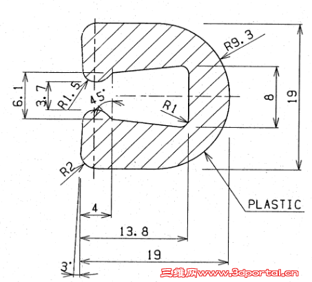

发表于 2013-10-1 18:13:26 | 显示全部楼层 |阅读模式 来自: 中国江西
求高人指点:铝板边缘想用塑料包覆,该采用什么办法?铝板温度如何控制?

 楼主| 发表于 2013-10-3 11:45:49 | 显示全部楼层 来自: 中国江西鹰潭
图片如下,外面是abs 里面是铝板
 楼主| 发表于 2013-10-3 11:47:54 | 显示全部楼层 来自: 中国江西鹰潭
ABS包边很容易脱落,还试过销钉固定,效果均不理想!

我的意思是您这样做想得到什么目的,大家一起来参考,看有没有其他方案可用。
 楼主| 发表于 2013-10-3 11:50:10 | 显示全部楼层 来自: 中国江西鹰潭
ABS与包边铝板密封性能不理想,酸液溶液侵入,腐蚀铝板
发表于 2013-10-3 11:50:28 | 显示全部楼层 来自: 中国四川成都
只是为了缓冲?有耐热、耐介质、低温等、要求么?
发表于 2013-10-3 11:54:37 | 显示全部楼层 来自: 中国四川成都
铝板外面压上倒齿,U型塑料槽内也可以设计出配合的倒齿,齿可略深一点。塑料受热、低温等容易变形,不易还原。同样结构可采用弹性很好的橡胶材料。

 楼主| 发表于 2013-10-3 12:23:56 | 显示全部楼层 来自: 中国江西鹰潭
用于湿法冶炼电积工艺,铝板用ABS包边后,作为阴极放入电解槽电解,工艺要求,包边条与铝板密封、耐温50℃、耐酸、

发表于 2013-10-3 21:09:39 | 显示全部楼层 来自: 中国四川成都
塑料条是采用挤出工艺或者模具注塑工艺,复杂断面很容易成型。具体结构您们只需要向塑料制品厂提要求即可,一般的工艺都能满足加工需求。
