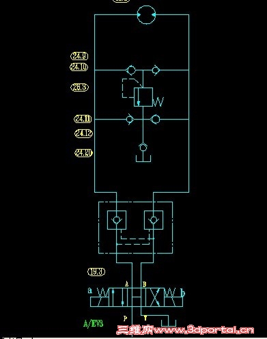

[讨论] 液压马达制动回路
发表于 2013-9-30 14:35:12 | 显示全部楼层 |阅读模式 来自: 中国天津
不知道这样的设计 可以不可以
( p, H7 I( X/ e带制动器的马达  没有样本 参数是% N% |  J5 O4 _
转速 1440rpm  扭矩 30nm
2 |- N; v7 x; {9 V
没有制动器
没有制动器
 楼主| 发表于 2013-9-30 14:36:51 | 显示全部楼层 来自: 中国天津
就是用 液控单向阀 制动 0 ^" i+ s: j1 I+ P* ]% N
不知道这样的设计 可行不  + v: A( u& ?: b7 Z9 W7 \4 |0 I& n
工况时 正转 反转 中位制动
 楼主| 发表于 2013-9-30 14:45:06 | 显示全部楼层 来自: 中国天津
还有个问题啊  马达带减速机 110的 正常情况下 要制动的话,是在 负载哪里制动6 n) s6 s+ x6 ~! l0 T. X
还是减速机  还是马达啊  请各位老师指点一下啊 先谢谢喽
