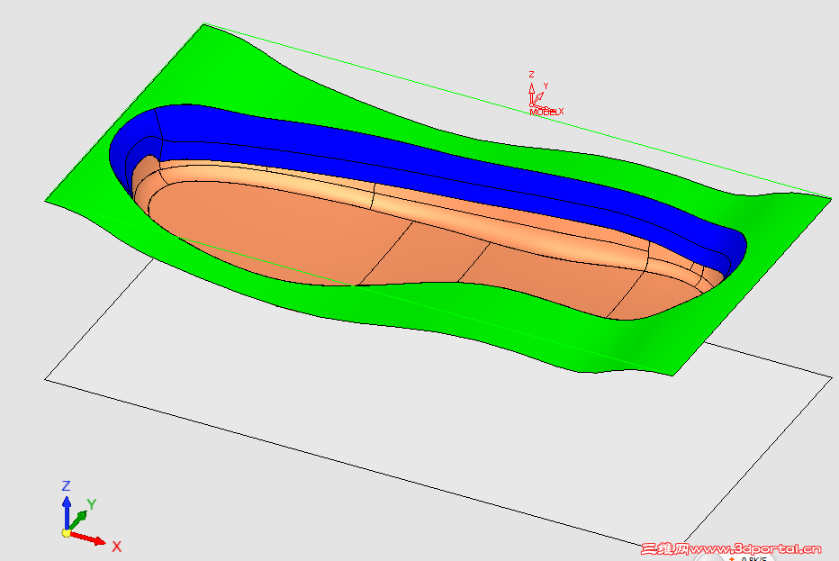

[已解决] 请问蓝色部份面可以用航空铣吗

发表于 2013-9-28 23:48:45 | 显示全部楼层 来自: 中国山东德州
3d步距属于平坦区域加工的方法,遇到垂直面,刀路就乱了。航空铣或者局部铣应该都可以,我也不太会设置,一起等师傅出现把。我初学,说错了请指正。
发表于 2013-9-29 09:21:47 | 显示全部楼层 来自: 中国广东广州
航空铣最漂亮.不过要辅助面./ J$ R6 k) Y) k- s" `0 R; t7 K

 楼主| 发表于 2013-9-29 20:27:20 | 显示全部楼层 来自: 中国广东中山
谢谢指点,但紫藤老大好像把原来的面改过了是吧?感觉好像不可以那样改的,请指示!
发表于 2013-9-30 09:16:31 | 显示全部楼层 来自: 中国广东广州
sonycnc 发表于 2013-9-29 20:27 static/image/common/back.gif
3 X- n' j$ t3 I4 ^谢谢指点,但紫藤老大好像把原来的面改过了是吧?感觉好像不可以那样改的,请指示!
6 c& G7 v6 F9 a4 `& T) F- a加工曲面没做任何修改,仅仅是做了辅助面,用于规范刀路而已.
