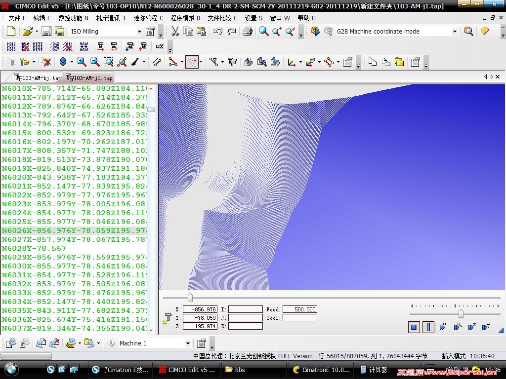

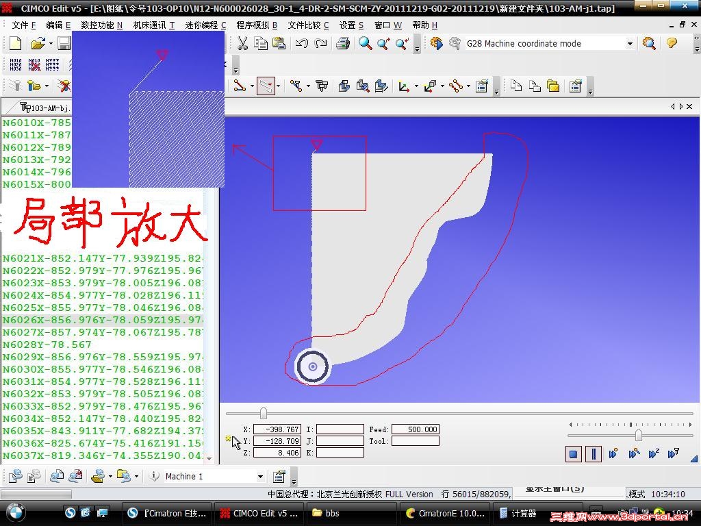

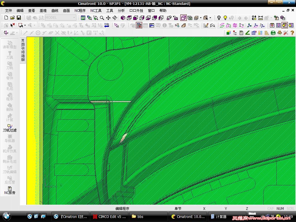

我用cimatron e曲面铣,45度平行切削,感觉局部有些不太理想。3 R, S; B! L& R: t2 M9 r
请指教cimatron e怎么能做到如图3、图4的效果,变角度平行铣削。避免局部曲面质量不理想。( Y, F; F" X! p- I8 t- h+ c

平行铣削的原理是水平面上的投影.
, V! I5 z) g5 Q) H7 S- D0 ~) R3 ICimatron做出不那效果.
, F8 K- H4 u9 W) S5 x; Z: M不过Cimatron一直都是根据角度精铣来解决这个问题的.; _+ k1 E( Q" k4 c+ I
并且是做的最早的.

但是根据角度精铣会有分界痕
