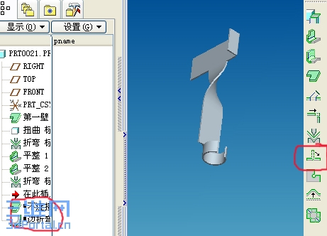

把你的模型和模型树贴出来,这样比较容易分析问题出在哪儿的.
7 n5 {% _5 o: w2 P- S% X+ {8 m: U, u  F这样吧,看一下我贴的图,希望对你有所帮助.5 `9 O* b% q' V, @  m, M' K# [. o+ P
图片说明了一个零件所含的特征只有相连时才可以展平的.不知你的是不是这个原因.要是还不行,把你的模型贴出来.

我的特征樹比較長﹐. @9 O+ }' `" L6 d
應該就是像上面的原因
