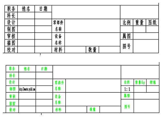

[原创] 偶用的CAXA标题栏
发表于 2006-9-27 13:02:11 | 显示全部楼层 |阅读模式 来自: 中国广西百色
偶用的CAXA标题栏(简捷清楚),根据原老工程师的手图编写

名称字体不整齐,我帮你改改。
发表于 2006-9-29 06:08:59 | 显示全部楼层 来自: 中国浙江杭州
做得很好,但是,似乎不符合国家标准。

自制标题栏,明细表
自制标题栏,明细表 自制标题栏,明细表 自制标题栏,明细表
通用标题栏.rar
9.3 KB, 下载次数: 124
自制标题栏
 楼主| 发表于 2006-10-1 02:26:40 | 显示全部楼层 来自: 中国广西百色
青出于蓝,而胜于蓝

发表于 2011-11-6 08:26:25 | 显示全部楼层 来自: 中国江苏淮安
看上去乱糟糟的,一点整洁感都没有,而且单位“kg”的“k”是书写不规范,不应该大写。反映了这个企业标准化没有实施。只能是自己留着用吧
