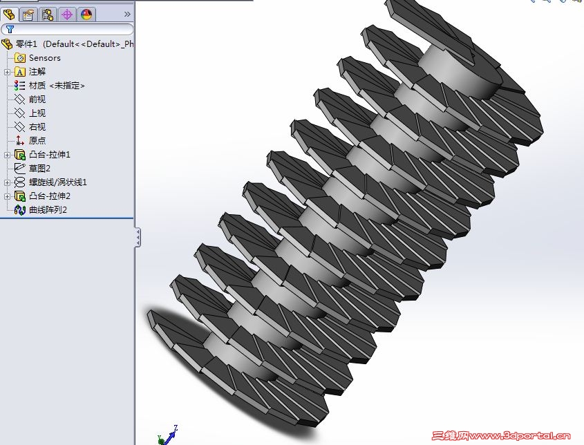

本帖最后由 gt.adan 于 2013-10-21 22:19 编辑 2 b! a2 D0 P* e7 i/ D# S
六色彩虹 发表于 2013-9-29 21:54 static/image/common/back.gif  k" c4 y: f, |% k! O
自己做下试试看,装配体组装的话,复杂点的做法我觉得先在装配文件中做好全部的基准面的基准轴然后将踏板 ...
0 r( u* J' }- I4 E***零件中用"曲線陣列"回答的朋友應當注意一下***
! ^$ _& ^# y( @% }; u2 D+ [5 C* X雖說這是個的老題目了,然而"老問題"依然沒有解決:6 o7 e" w7 S- d0 c# @' P
曲線陣列的階梯,如果是用曲面邊線生成的副本,階梯面不是平行的,而是存在著非常小的角度!2 |! o; q+ s4 D7 B
而是一直以來都有的現象,至今仍未見改善~
) l1 T# n2 K, @/ S) {1 a3 g0 A2 _日前已將問題回傳給原廠,希望能早日獲得回覆。

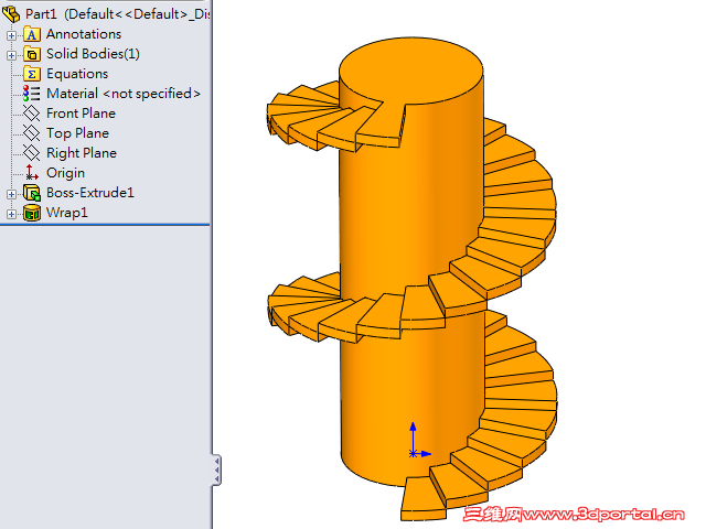

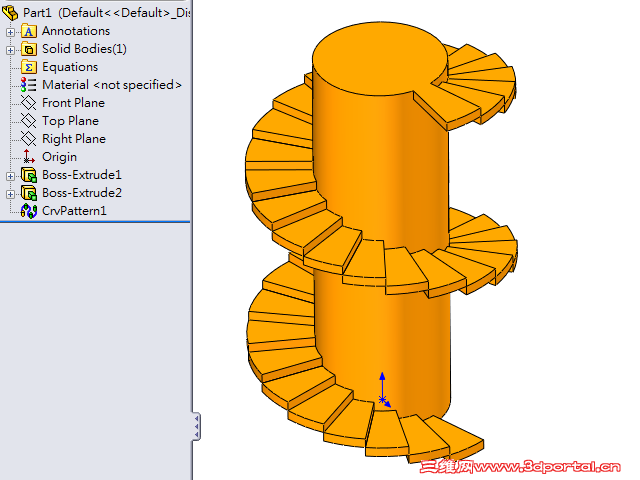

发表于 2013-10-21 22:44:02 | 显示全部楼层 来自: 中国台湾
比起曲線陣列,阿丹更喜歡用包覆,來得更為直觀。/ a( U0 A, Z& z6 U
當然,俺也贊同樓上朋友說的,2013版本起新加入的改變副本陣列尺寸的新功能
/ p, P; \% f, x' u: v可以更快速的實現大部份的陣列題目,只是讓初學習者少了很多"隨形陣列"的觀念練習~5 {! J: a* j" ]. l$ a0 [4 P; P# K
* e$ m' I4 r0 ]/ e# J 2013-10-21 下午 10-19-15.png
) j. z0 C' F# h; H: U/ M" c8 J% {9 R$ J5 h3 X% d# C
2013-10-21 下午 10-25-06.png   n1 X# P( m, e7 i& n

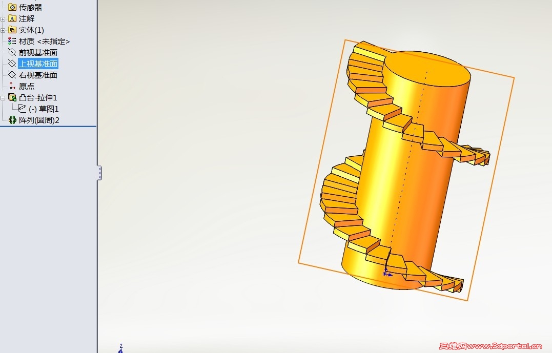

发表于 2013-10-21 23:44:29 | 显示全部楼层 来自: 中国台湾
六色彩虹 发表于 2013-9-29 21:54 static/image/common/back.gif  ~8 k, s4 g7 p# C: }
, d  w8 _7 |) _1 t請參考~+ y: g! X. i0 k8 D1 ^( o
% J) j( e4 s! J! ]7 P; e) A9 M0 o. f8 Jhttp://www.3dportal.cn/discuz/fo ... p;extra=#pid7584875
