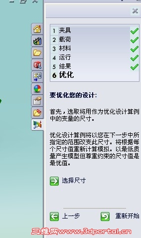

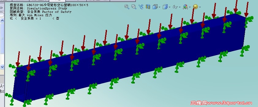

6 ]7 j0 H5 {0 D2 y+ B+ h           使用材料矩形管材(100*50*5)在SW上做压力测试, QQ截图20130927140509.jpg 这种方法对吗?最后结果数据有点不明白,哪位大师能做个剖析?
7 N# S. t  _/ v7 b8 t5 G QQ截图20130927141512.jpg 优化时需要选择尺寸,但无法执行
 楼主| 发表于 2013-9-27 14:44:54 | 显示全部楼层 来自: 中国河南济源
      假如你设计了一款新的结构产品,你是否会用这种方法来测试材料的强度,看它是否在结构中起到一定的支撑作用?

发表于 2013-10-13 07:42:55 | 显示全部楼层 来自: 中国河南信阳
这样做实验是不对的,没有明确受力点和支撑点,然后调整施加力的值,才能找到形变和脆断面。

 楼主| 发表于 2013-10-15 09:03:52 | 显示全部楼层 来自: 中国河南济源
小龙骑士/xin 发表于 2013-10-13 07:42 static/image/common/back.gif* L7 W  `# U/ c( @3 ?" q
: \" W+ C1 g) ?/ Y" {  z# ^
还不是很清楚
