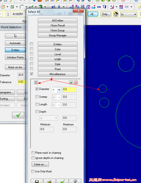

' B  d2 e3 x; g9 g0 s! f. A    打孔中限定半径功能老是选不起需要的孔,提示为零,请师傅们详细讲解下步骤

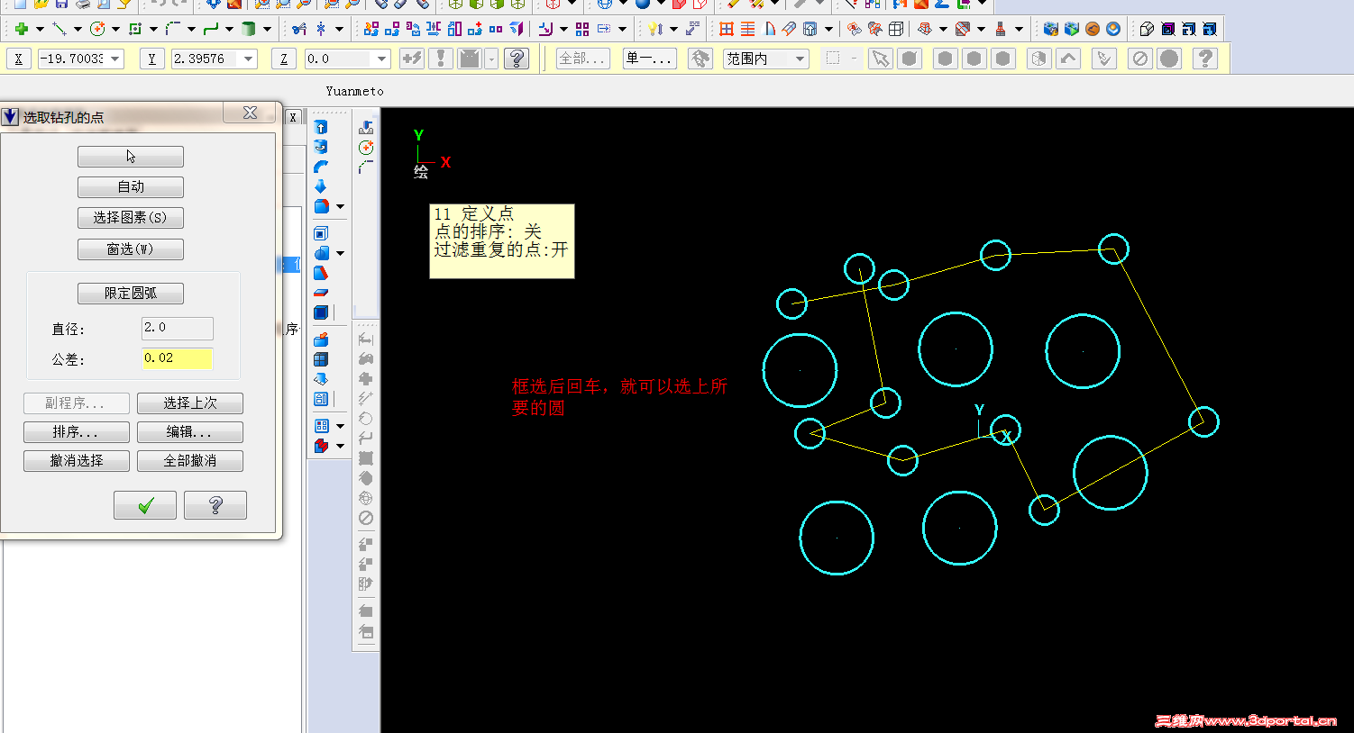

方法如下:3 ^- T7 r. g7 [4 p8 |
选一种孔——然后框选所有孔——回车(这一步估计你有问题)

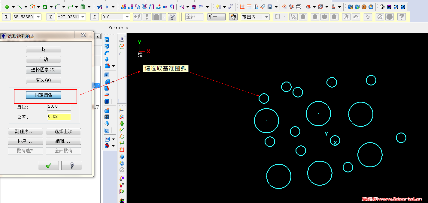

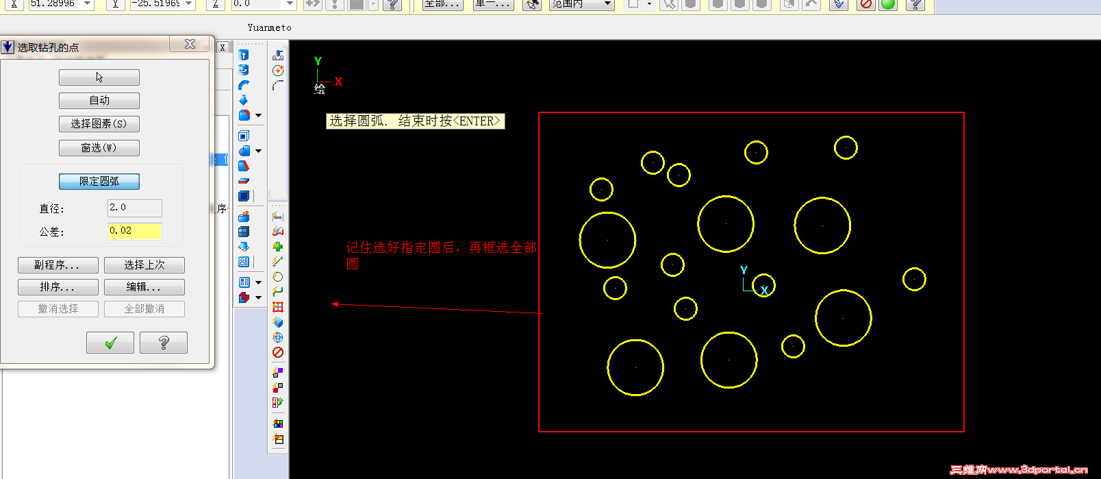

发表于 2013-9-27 13:39:27 | 显示全部楼层 来自: 中国广东珠海
选好第一个圆后,再框选全部

 楼主| 发表于 2013-9-27 14:41:14 | 显示全部楼层 来自: 中国重庆
  原来我每次点选了圆弧后又去点窗选,这下懂了,谢谢大家了哟!

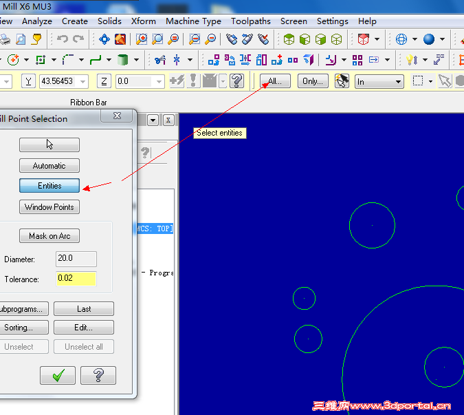

发表于 2013-9-27 21:53:53 | 显示全部楼层 来自: 中国广东东莞
还有一种 方法就是单一 选择相同直径
) u% [) W2 O% t6 ]$ t9 X1 V- @ a.png 9 G4 ~; V4 {3 h. k% c; C
