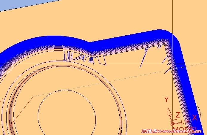

精铣所有怎么会走出这样的刀路  是不是曲面的问题????
发表于 2013-9-27 11:31:43 | 显示全部楼层 来自: 中国广东汕尾
面有问题,,你把底部那张面抬高0.003-0.005试试

发表于 2013-10-2 13:43:02 | 显示全部楼层 来自: 中国山东济南
把补铣平面关掉
