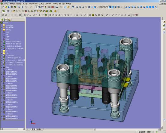

发表于 2006-9-27 10:29:19 | 显示全部楼层 |阅读模式 来自: 中国上海
用3dquickpress 2.0.3设计的端子模

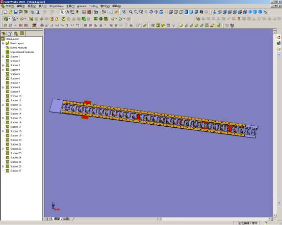

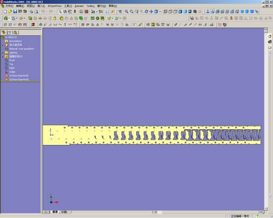

料带图
料带图
排样图
排样图

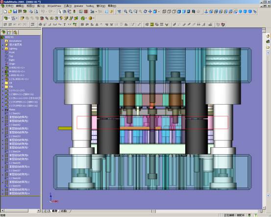

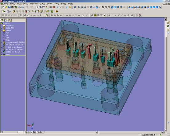

组立图
组立图
组立图
组立图
组立图
组立图

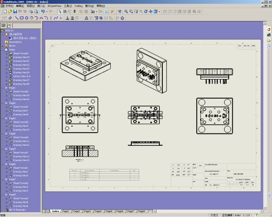

2d图
2d图
