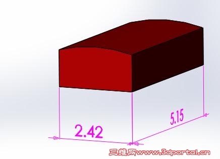

各位大侠,小弟目前要做一台自动组装机,是将一个个5.12*2.42*1.3的半球状柱块组装到一个长350的塑料长盒中,要求是不能有翻倒,请求如何才能即快又不翻倒的将柱块组入长盒中
柱块装配体.PDF
203.24 KB, 下载次数: 18
 楼主| 发表于 2013-9-27 08:49:09 | 显示全部楼层 来自: 中国浙江杭州
这是柱块,请大家看看

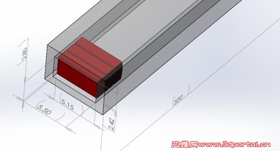

0 D! b6 G6 |: H5 L; y我要这样装入长盒中,每条里面数量为250个,而且有方向要求

4 U7 s7 g, {4 H( ?- `/ k你好,我每条长盒里组装250个,而且有方向要求的。
这是柱块,
这是柱块,

你尺寸单位是什么?还有你每天要求装配的数量是多少?

: O7 R3 t9 m  `8 ~% p: B( j尺寸单位是mm,每天要求装配的数量是8小时4-6万只,使用振动盘供给,
发表于 2013-9-29 15:55:58 | 显示全部楼层 来自: 中国湖南长沙
做一个防错机构和翻转机构(用于错误摆放的零件)可以利用那个圆弧去做   可以用震动送料盘  差不多之类的吧    我对这个不是很懂   只是见有的书上有针对这类零件做的送料机构
