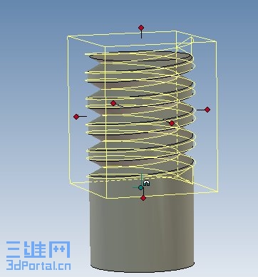

注意,2楼是指实体设计2007可以用自定义罗纹的办法。在2006里可以有一个变通的办法,就是你打开工具——弹簧——加载属性——修改弹簧参数,然后用弹簧减料的办法做成您需要的螺纹,保存即可。这对经常使用螺旋机构进行实体设计的很有用处。2007中不便自定义的螺纹也可以照此办理。说得还有不明白的地方可以提出。共同提高。3 G; L* q3 F7 P
示意图:4 B4 w0 u( h8 m4 i+ c6 L9 [) q
  D( U/ E( u6 {2 M& X  t7 F8 f) y[ 本帖最后由 khue6 于 2007-4-4 22:38 编辑 ]
发表于 2007-4-5 22:46:41 | 显示全部楼层 来自: 中国江苏南通
8 楼khue6 的方法是不错的,只要修改弹簧参数,把截面改为螺纹断面(三角形或梯形等)就好了.用起来很方便的.
