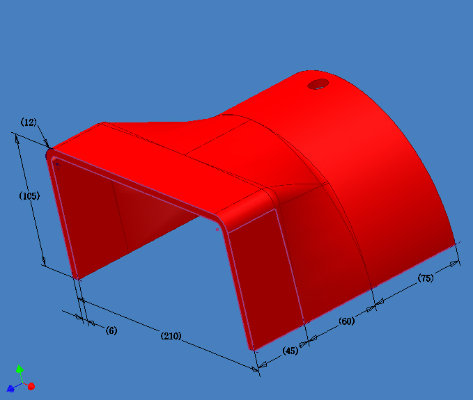

方 210x105
+ I* N) w5 g. ]* c' T% p/ A) n圆 r1051 j. f2 f2 e; M" ?% e! y9 i
长 45   60    75
, y! g/ {9 e' Y7 t! T倒角 外 12
2 ], D% O" `, f; g0 _厚6: p; |8 O- _. H3 M  b/ S
g0(不相切) 后 倒圆角
' x3 k- f- u+ v4 W我认为 做此题inventor 简单,proe中等 ,ug难3 z0 A8 O+ c5 S! ^: T0 i, d6 `9 h+ @, Y
求ug 倒角法
5 A* @0 f* q2 L" }$ W
: H; I2 _# K- v5 x  d3 l6 g[ 本帖最后由 ltj39544839 于 2006-9-27 13:11 编辑 ]

不知楼主要求是什么?
8 G' Q  o: w* d4 U$ E
8 i8 N5 ]6 q, ]+ T" z" w:call:
发表于 2006-9-26 18:44:38 | 显示全部楼层 来自: 中国广东江门
http://img.agenow.com/User/0609/26/338066_183441109.jpg
) {- C* x5 Z$ y' p2 }: h( E9 Z. _- f/ W; @7 O2 D$ k- F
不知是不是这样的??

楼主你那尺寸用UG是怎么标上去的?
发表于 2008-1-15 14:33:50 | 显示全部楼层 来自: 中国广东东莞
原帖由 hfmgh 于 2008-1-15 13:54 发表 http://www.3dportal.cn/discuz/images/common/back.gif
' w( _: Y- f6 O6 d5 o楼主你那尺寸用UG是怎么标上去的?
& `# W& P" _, L8 c# [4 A
不是用UG做的~~
发表于 2008-1-15 21:29:03 | 显示全部楼层 来自: 中国浙江金华
UG里面要显示标注到PMI界面
' O) l5 @$ L9 w# A5 n8 o然后在产品制造信息菜单里面有尺寸标注
