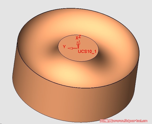

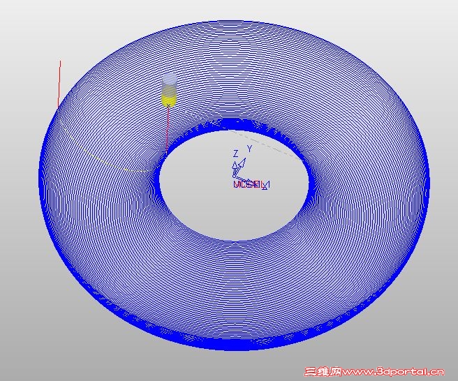

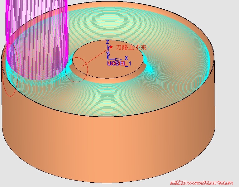

总是光不好这种曲面,根据角度精铣个人感觉太不好用了。划分区域又不太会。所以来请教各位高人,师傅们指点指点。

单一曲面铣削,局部铣削.也就是航空铣.* Q6 S) e7 _' w/ O9 x  r, R" y( s. R
两线仿形或者沿曲线铣....
# [! [) `, q6 W3 y9 }6 z8 U这样的东西有很多方法都可以做的很漂亮.
# F2 h4 M; h! w$ m+ U' w( F

我之前用过 仿形铣 两侧的刀路总是上不来,弄了半天也是没弄好。( I. Y6 I; G1 b5 x9 U
我现在想从基础做起,先把 曲面铣 用熟。能不能指点下,用曲面铣的话怎么安排策略。
 楼主| 发表于 2013-9-26 21:48:37 | 显示全部楼层 来自: 中国山东德州
ce的平坦区域环绕,出的刀路不是令人很满意,一般平坦区域我就平行铣,陡峭的就用侧切或者螺旋。
. `& E% v, @5 |像这种陡峭平坦结合的怎么安排策略呢。自学的 可能没按套路出牌,勿怪!

 楼主| 发表于 2013-9-26 23:32:02 | 显示全部楼层 来自: 中国山东德州
我想这样 大家看看怎么样,先曲面铣  层  然后用传统铣  平坦区域环切 把底面光出来,这样效果会不会好呢。
发表于 2013-9-28 09:15:34 | 显示全部楼层 来自: 中国浙江绍兴

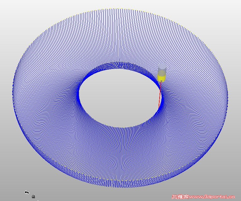

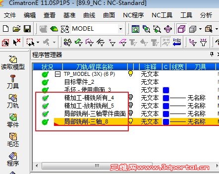

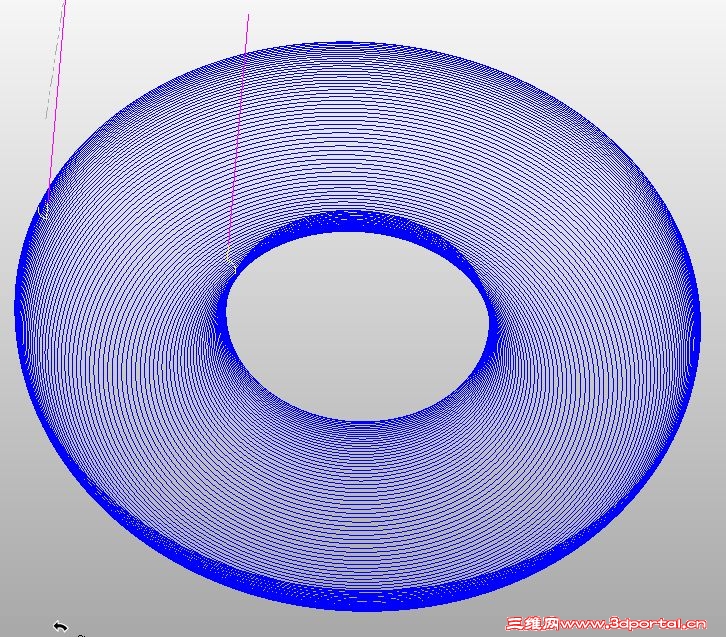

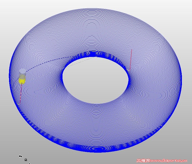

正如2楼所说这种规则曲面方法真的很多   随便做了几种方法给你:5 N0 L" A; h7 y: L1 L' v* N
89.9_NC_OK.rar
3.39 MB, 下载次数: 42
发表于 2013-9-28 09:17:22 | 显示全部楼层 来自: 中国浙江绍兴
补充一下:NC档为E11版本
