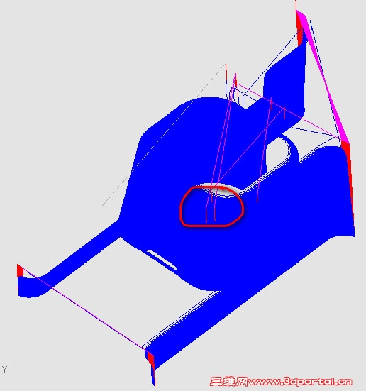

[已解决] 新功能等高算出来的刀路有些地方会有小尖角突出来??
发表于 2013-9-26 15:28:15 | 显示全部楼层 |阅读模式 来自: 中国浙江宁波
1.jpg 2.jpg , Z: n9 O8 X, m* h, u; A" Y
上图档
! H2 U. m; R  K" G0 N3 B+ O HK1_NC.rar (2.79 MB, 下载次数: 57)

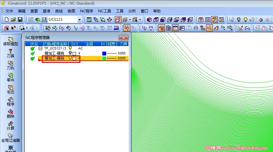

发表于 2013-9-26 16:18:59 | 显示全部楼层 来自: 中国广东惠州
参数无任何修改,直接计算后就好了.E11SP1P5.
8 O/ K& S8 a! d! s2 j+ y6 | QQ截图20130926161814.jpg . y8 ?* T1 m! M
8 Q5 V: B  w" N) D/ v8 u8 C QQ截图20130926161826.jpg
密密麻麻 + 5 应助

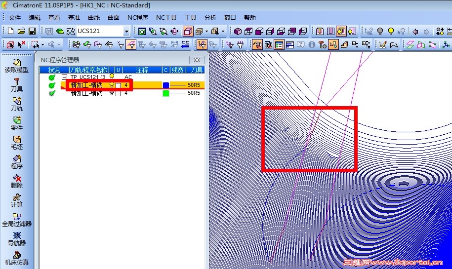

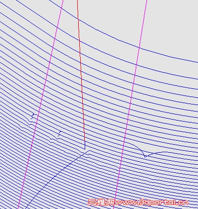

发表于 2013-9-26 23:34:57 | 显示全部楼层 来自: 中国山东德州
对啊  这事怎么回事啊,我的也经常出现这种问题,原来说是从ug倒过来的图面有问题。后来发现ce本身做的图,有时也是会出现这个问题的。
发表于 2013-9-26 23:44:13 | 显示全部楼层 来自: 中国山东德州
我也给计算了下。和楼主的问题 一模一样。你的是不是E10的版本。我的是E10 补丁打到SP3P2的,看来是版本有问题了。
 楼主| 发表于 2013-9-27 07:45:41 | 显示全部楼层 来自: 中国浙江宁波
E11在刀轨方面确实做了优化!!

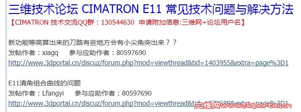

发表于 2013-9-28 08:10:06 | 显示全部楼层 来自: 中国浙江绍兴
发帖主题已经登记到《Cimatron 教程整理汇总》,感谢你们的分享与讨论$ c* U9 i& e3 s  V" C' N, x' d
登记地址:http://www.3dportal.cn/discuz/vi ... &extra=page%3D1

发表于 2013-10-4 00:52:43 | 显示全部楼层 来自: 中国台湾
有點算是人為因素2 e# a# Q0 F- T5 k+ I3 p
+ r/ Y! R; o7 X( F  f( P& f6 w樓主所設的輔助面通通不選
2 ^) p$ V0 o9 \! a. ~就單純選原始的那個實體的所有面) n+ z; t4 e; a+ m
- ?5 a/ V  M/ I% {& xE10-SP3P2算出來是沒有這麼跨張的問題的
