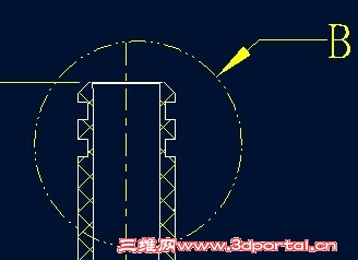

如题,请问PROE工程图中如何将破断视图、局部视图父项视图边界(下图圆形)设为细实线?: L! g( r4 ^" K
见下图:5 K8 v& x2 W4 t% _6 m. w

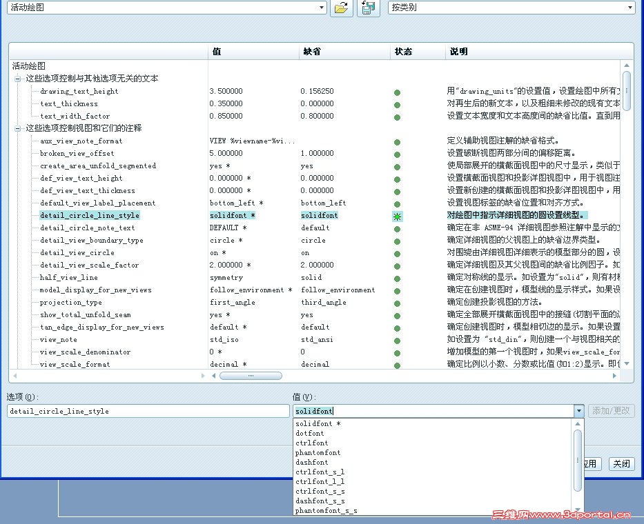

在dlt文件里面,将detail_circle_line_style设置成solidfont 即可,要改成别的在右边下拉窗中选取即可。

谢谢4楼,已解决!
发表于 2013-9-27 18:28:23 | 显示全部楼层 来自: 中国黑龙江哈尔滨
是正解,一点问题都没有。

貌似只是详细视图,破断视图和局部视图呢?
