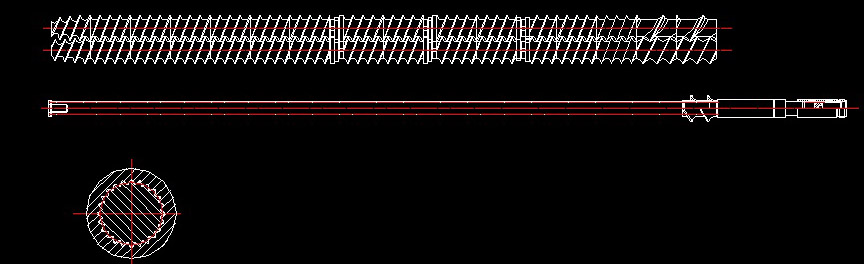

发表于 2007-11-6 12:33:26 | 显示全部楼层 来自: 中国山东济南
我也遇到过,不过是国外的螺杆,螺杆由芯轴和螺套组成,螺杆芯轴花键采用正变位增加强度!当时就没有测量出来,现在才知道是变位的渐开线花键,当时按国内标准给改了!如果不改加工单位也麻烦,需要定制花键铣刀,本来量不大,就全改国内标准了!3 L+ ?# b* ?& D7 g& O
不过这个螺杆设计的花键为变位更为合理!
