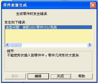

实体设计2006生成零件的一个错误请教画一个产品图,在零件上拖入一个图素时发生错误,提示:生成零件时发生错误,不能把形状插入到零件中,零件几何形状太复杂。请问哪位高手知道生成零件图素有多少限制?或者能用什么方法解决上述问题?谢谢了!

就是在将智能图素中的圆柱体等零件拖入正在绘制的零件时,出现如下对话框,导致操作失败。  ~: z0 ?, Q, Y+ Y
(对不起,我无法在此插入对话框图片,只能将对话框内容复述如下:)
7 Z$ u( ?2 R! }- f# W标题栏:零件重新生成  f1 V  P- }1 y! s% d- n3 d
                     生成零件时发生错误
# S2 z+ [7 ]% Z4 `, n0 \               发生如下错误:
; T8 v; |4 P. C. g3 Y1 X9 G5 Z3 y               造型问题:装配165/零件153/壳底
1 X$ z# Z8 ^4 F& E8 [7 R* a" D               细节:
) a% o+ d4 M4 I, f4 |               不能把形状插入到零件中,零件几何形状太复杂。
& Y: M( h: g2 \' B1 w7 V; @                按钮:      删除(灰色)  编辑  关闭   帮助: e7 f2 Z+ |" S7 i+ h1 k
     请教各位大侠,有何解决良方,不胜感激!

发表于 2006-10-5 10:17:28 | 显示全部楼层 来自: 中国上海
这是建模错误,试试把要加入的实体单独拖到空白处,再用三维球放到需要的位置,
发表于 2006-11-22 17:03:09 | 显示全部楼层 来自: 中国河北邯郸
我也遇到了这样的错误,按楼上说的方法可以解决。
