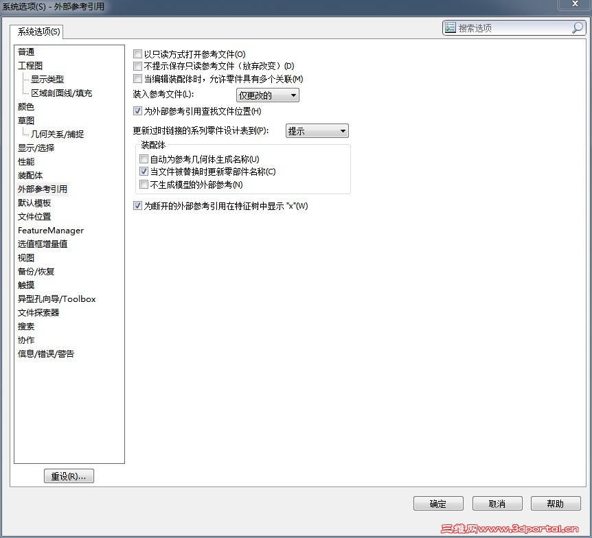

装配体我使用我自己编辑和定义一些标准件,原来放在D盘下两级的文件夹中,现在改成放在D盘根目录下。我打开装配体的时候怎么调用新位置的标准件呢?不想用系统的Toolbox

在打开装配体前设置好外部参考引用即可。

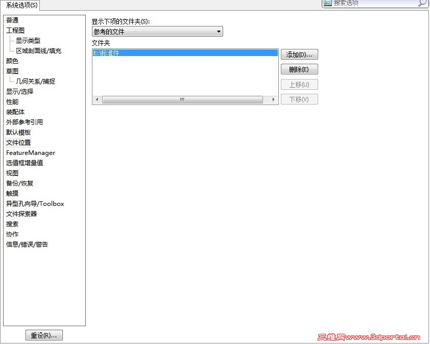

" a9 B1 v: {8 E0 ~1 g1. 在“系统选项”里面找到“外部参考引用”,在“为外部参考引用查找文件位置”前打勾;" X" t. U: Y4 M: O/ T: J
2.在“文件位置”里找到“参考的文件”,添加上你的标准件路径。! e6 X& O! u4 j# ^- e0 ~
打开你的装配体,就能自动找到你的标准件啦。

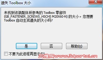

 楼主| 发表于 2013-9-25 20:30:16 | 显示全部楼层 来自: 中国广东深圳
本帖最后由 kinglaw 于 2013-9-25 20:44 编辑 ) i5 v$ O! m- J5 T& b$ e" V
, Q- t1 ^, ~& S: T为什么我的还是不行呢?2 N( y7 x9 y8 K
更改了
更改了
发表于 2013-9-25 21:06:49 | 显示全部楼层 来自: 中国广东深圳
既然是自定义标准件的话,建议用迈迪类生成标准件,自定义好属性,然后存入你的零件库里。不要用TOOLBOX生成的零件去做你自己的标准件库,很容易乱。
