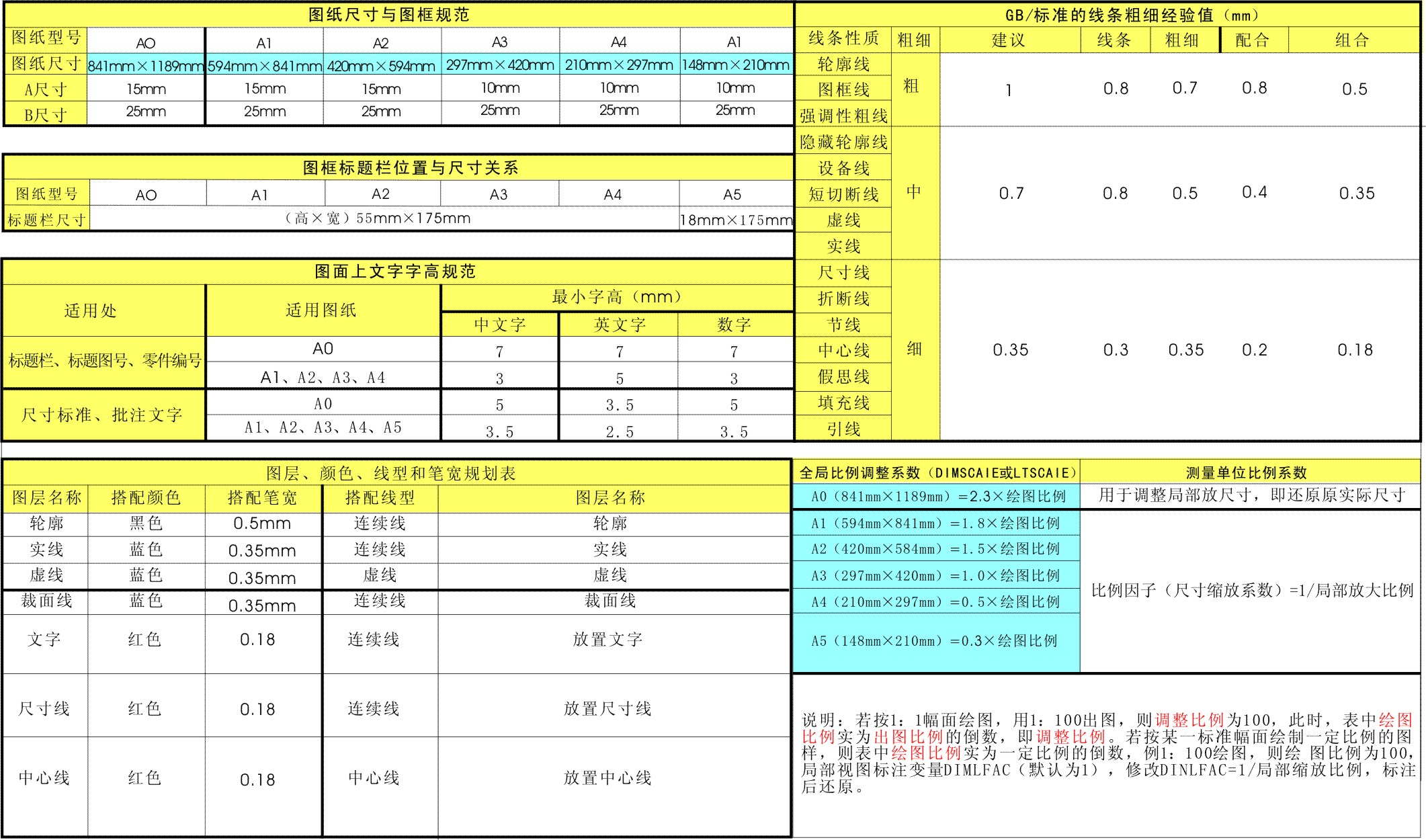

线宽标准

说实话按照这样设置打出来有点粗,有时候不好看

实际情况是线宽设置要根据打印机类型设置,一味套用国标的线宽往往不是最合适的

不对 ,新的国标不是这样的了。新国标只有两种线宽。粗细比2:1

据我经验看,手工画图可用国标,用电脑绘图若套用国标,打印出的图是很难看的,线条的粗细与图幅大小、图形复杂程度、打印机有关,一般定义后要打印出样张出来看,不行再调整,一般是激光机线条较细,喷墨机线条较粗字体的大,小就与图形复杂程度关系更大了。

楼主 看不清楚
' a; Y; z- o8 w* Q' Q, q! |具体线宽怎么选比如粗实线   细实线

) F6 ]% a- D2 u, t/ w单击图片后可以缩放大小进行查看的。

不知道楼主是根据什么标准而得出的这标准
% I+ D' o; n; q是GB还是?
, ~  K" o; Q7 L# A4 L# S公布了没的?/ j4 `" Z5 e& S( |3 n
如果是公布的了,大家有依据是最好了,如果没有的话,估计只能是用来参考( M' @) i5 s4 v- d2 e6 H
PS:我也一直用1:3的粗细来设置线宽的,感觉比1:2好多了

我一直用粗实线是0.7  其余是0.25的
