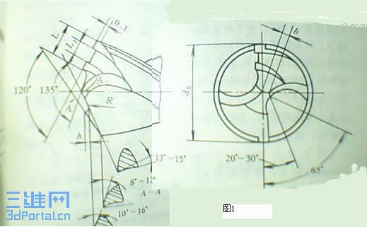

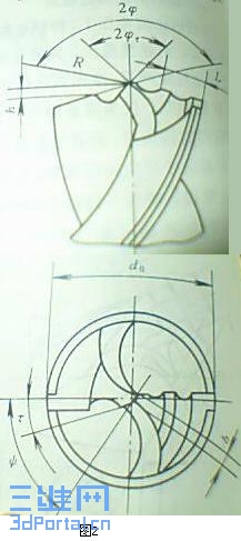

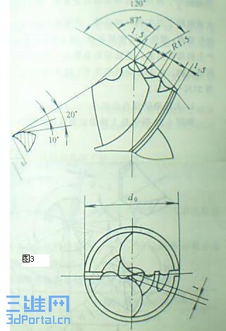

发表于 2006-10-8 21:11:58 | 显示全部楼层 来自: 中国安徽蚌埠
以下几种钻型都是钻不锈钢的群钻你可以试一下:
( V  ~% ^. ^% e; w1: L=0.32d00.3L<L1<0.5LR=0.2 d0h=0.04 d0b=0.04 d00 U8 e8 u% N1 o: Y" E0 [( U, q3 d
       n=100~150r/minf=0.3~0.5mm/r
2 U3 g8 V$ B3 e + g5 E( h8 v/ V$ j4 |
9 {$ j' ^- j8 }3 A3 d0 b9 i7 N: s2: 2φ=140°~160°;2φτ110°~140°;
7 I7 r, g9 B8 x  F/ g    ψ=60°;τ=25°;b0.05 d0h0.09 d0
! S1 \$ F- R  p! j6 J: Y& v2 }    分屑槽深度为0.1mm& L  J, \- d" S6 s- S7 {, P; P# k
        =150~250r/minf=0.3~0.5mm/r
9 g1 \$ K# ~5 @( ~2 l; T
5 I1 J% I( a" e$ M7 a
' o: _- F  P7 i1 x5 k) q& C+ G3: 适用于摇臂钻床v=15~25m/minf=0.3~0.4mm/r$ T' S# M6 W. T8 y8 `. I5 }, W
! p1 ~5 B$ V4 F4 E2 e& t
. P& V, X7 h# v) \7 z
另外在孔将钻通时最好把转速和走刀量都降低一些以保护钻头。
+ p( h8 U9 d& H+ Q  y3 x
6 e5 V6 l4 T2 u3 n[ 本帖最后由 1995jinlh 于 2006-10-10 22:30 编辑 ]
