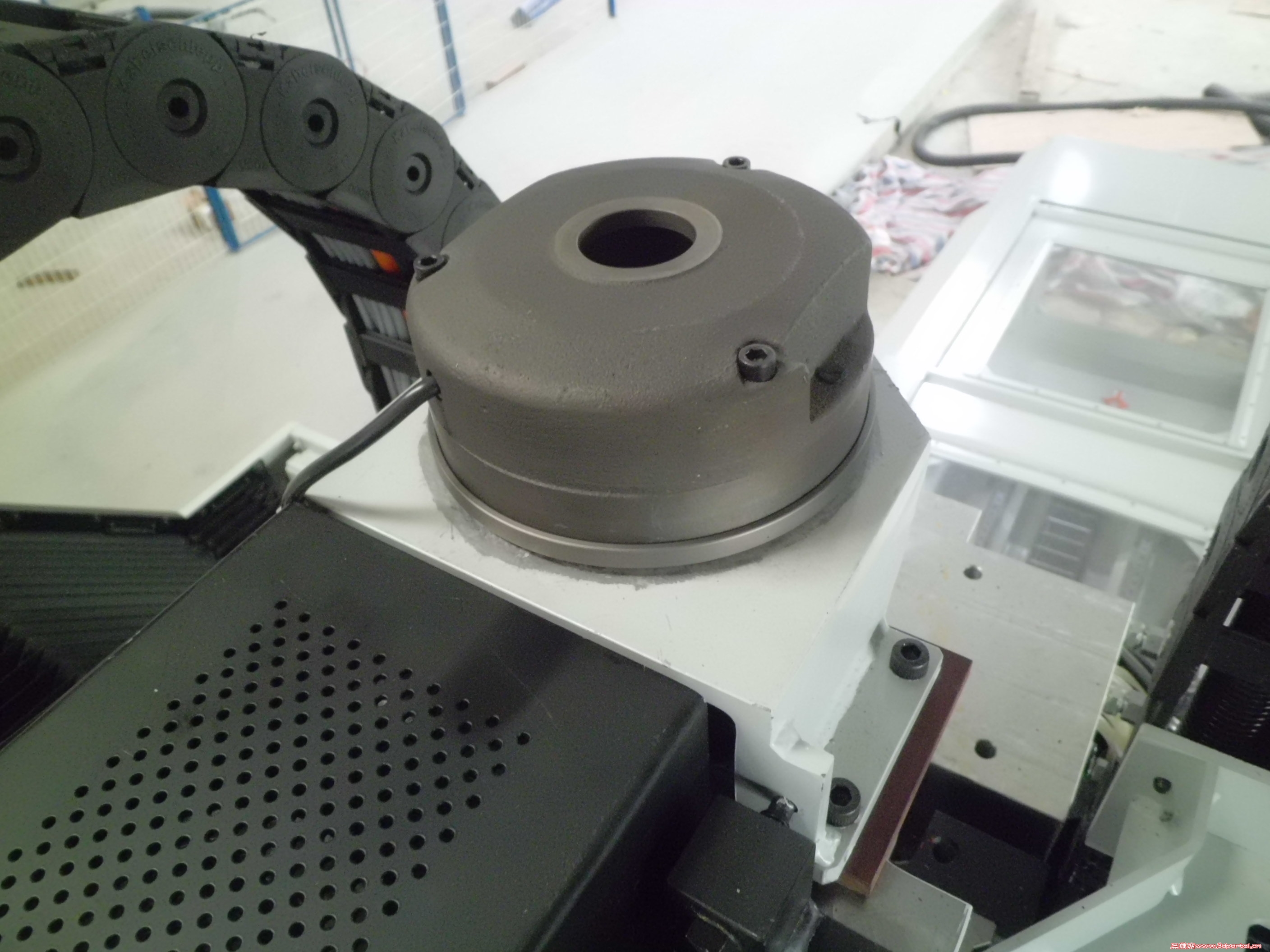

意大利Parpas数控龙门Z轴上的零件。

三相电机吗? 看起来又不像。这是个旋转的装置,具体叫什么不知道!

 楼主| 发表于 2013-9-24 22:43:34 | 显示全部楼层 来自: 中国四川凉山彝族自治州
应该是一个检测用的(不肯定)。在Z轴上。德国的。

发表于 2013-9-25 16:28:18 | 显示全部楼层 来自: 中国湖北武汉
这个位置多为拉刀用电机

发表于 2013-9-26 07:53:50 | 显示全部楼层 来自: 中国山东莱芜
不像是电机的标签,像是主轴编码器。

发表于 2013-9-26 08:31:48 | 显示全部楼层 来自: 新加坡
最后一张不清楚,按照铭牌goole一下,也许能查到

发表于 2013-9-26 08:31:51 | 显示全部楼层 来自: 中国湖北黄冈
guxingshan 发表于 2013-9-26 07:53 static/image/common/back.gif2 a8 y: ?8 e; e( U4 `
不像是电机的标签,像是主轴编码器。
$ h3 Y& @( F$ e6 n* i也可能是一个电磁离合器,不过在这里起制动器的作用,加快主轴的刹车。

 楼主| 发表于 2013-9-27 22:18:53 | 显示全部楼层 来自: 中国四川德阳
但是它是和Z轴直连在一起的。不是主轴。

发表于 2013-9-30 13:19:35 | 显示全部楼层 来自: 中国江苏盐城
Z轴逆止器,防止断电Z轴下落的。和电机抱闸一个功能,没看见电机是同步带传动吗,估计是担心电机抱闸不起作用。欧洲的标准,垂直轴必须加的。没看到MAYr的标志吗,专门做这个的。

发表于 2013-9-30 14:53:32 | 显示全部楼层 来自: 中国湖北黄石
应该是滑枕刹车用电磁离合器。

发表于 2013-10-3 09:32:23 | 显示全部楼层 来自: 中国山东日照
抱闸起作用的
