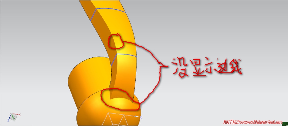

如题所示,我在用UG8.5创建一个笔帽模型是发现在带边线上色的显示模式下有的轮廓边线能显示,而有的不能,想了很多方法都没解决,单纯的显示还好说,可后面的圆角的特征根本无法操作,要么选不上边线,要么一下选两根,还请各位大师帮我看一下到底是哪里的问题,谢谢了

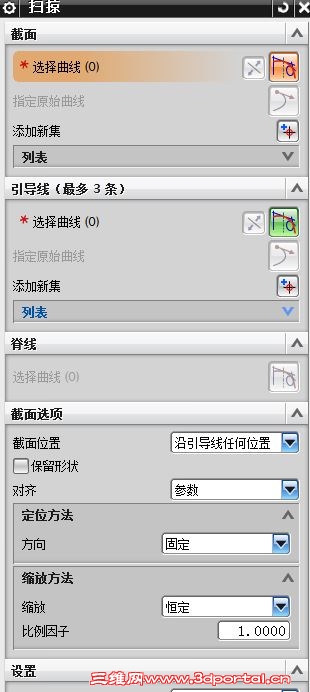

你扫略的吧,菜单上有个保留形状前面打上勾就有棱线了,默认是小圆弧的。

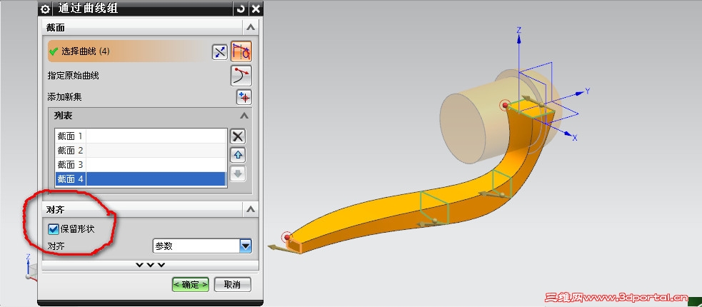

3 Q9 U+ R% G% `8 ]5 j% R3 I不是扫略,弯曲部分用四个基准面分别做了四个草图,用的是网格曲面里的通过曲线组命令。

谢谢大师,在您的提示下,我已经明白什么原因了,在通过曲线组命令中也有一个保留形状的选项,如图所示:4 D* p8 W# c& q  u, Y
