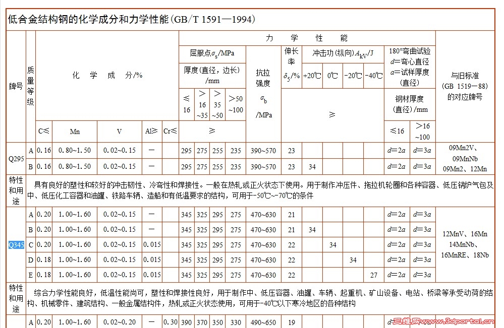

这类钢基本属于Q345低合金高强度结构钢。只是C含量偏低,Mn含量略高。

( _9 s; C: P* Q7 e3 ^0 T8 [: {请问版主,Q345和Q345B,有什么区别,另外,您能否给出这种钢材在具体一些的名称或者数据,我在市场上真的很难找到。

参数手册上有。分A、B、C、D、E五个质量等级。

发表于 2013-9-26 10:31:41 | 显示全部楼层 来自: 中国江苏常州
要看这个钢的用途了,今天查了一下,和舞阳钢厂的非调质低焊接裂纹敏感性钢WDB620比较相似。

可下载此文献参考。- T6 H7 e4 w: G3 e; M) n# G
非调质低焊接裂纹敏感性钢WDB620 研究开发
