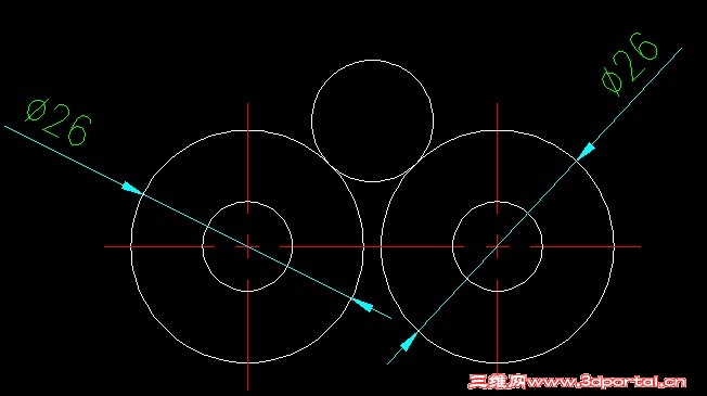

一根轴的两端分别用两个相同的轴承托着它,轴承的型号已知,外径为26,怎么确定轴的直径?两轴承间距为2,目的是使两轴承托着轴转动,是不是有某个角度能使轴转动的最好?" m& G4 L) g% B$ P
如图
如图

做个受力分析或有限元,
8 q" m5 @" ^' Y: e+ \0 r4 b& `应该让轴承尽量受竖直向下的力,减小轴承受到水平方向的里,, P, f2 j, |3 u3 S' e0 t% F
还应有一个防护装置,避免轴从轴承脱落

事实上条件已经比较清楚。只是要根据轴承所受径向力的大小来选择轴承系列,也就确定了轴承的内经。当然还要考虑两组轴承之间的跨距来考虑轴中间部分的直径,如果所托轴是台阶轴且中间部分大一些的话,则轴承轴中间部分的半径与所托工件轴中间台阶的半径与轴端半径之差的和不得大于13,即轴承的半径。否则两根轴会干涉,使所托轴的轴端离开轴承表面。

轴的外径与两轴承外圈外切,既然轴承型号已知,要看此轴承所能承受的最大径向载荷,再确定轴的直径

1  既然轴承的型号已知,轴的直径就是固定的。如果轴承型号不知道,只知道外径为26mm,所对应的内径有两种,即629(D=26,d=9,B=8)和6000(D=26,d=10,B=8)。" {5 T8 s/ B; G1 k0 T7 v' C! W
2  “某个角度能使轴转动的最好”,这句话说得不是很贴切,下边的两个轴已经固定,只能改变上面的轴的直径,先看下面滚动摩擦力矩公式:M=N μ (1+ r1/r2)7 g3 j! w" [+ M" H8 ]
上式中N为正压力,μ为滚动磨擦因数,r1为上面小滚半径,r2为下面大辊半径。
) n" O8 x' [: u! x7 e: }/ U# @' d上辊越小,磨擦力矩越小,但不能小于下二辊间隙。
