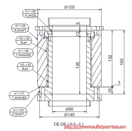

QQ图片20130924145825.jpg " @- R( Y& ~- n
请问哪位老师能讲讲怎样自定义SW装配图里的样式,我想把序号的圈圈改成图纸类似的长圆形。. \; L( t! b0 ?/ W. [/ p) l

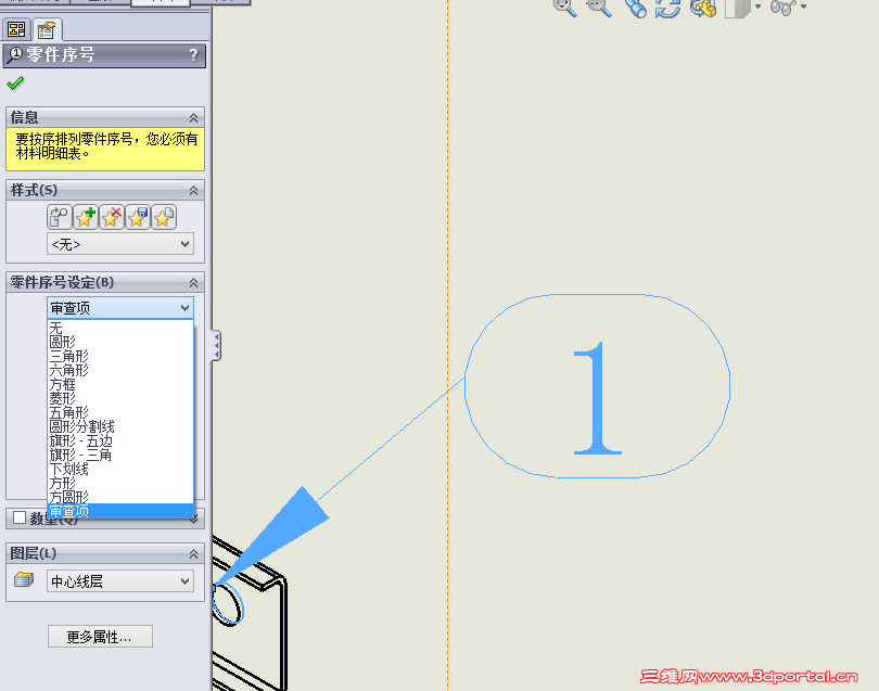

你看一下这里面的设置
阿帕奇 + 3

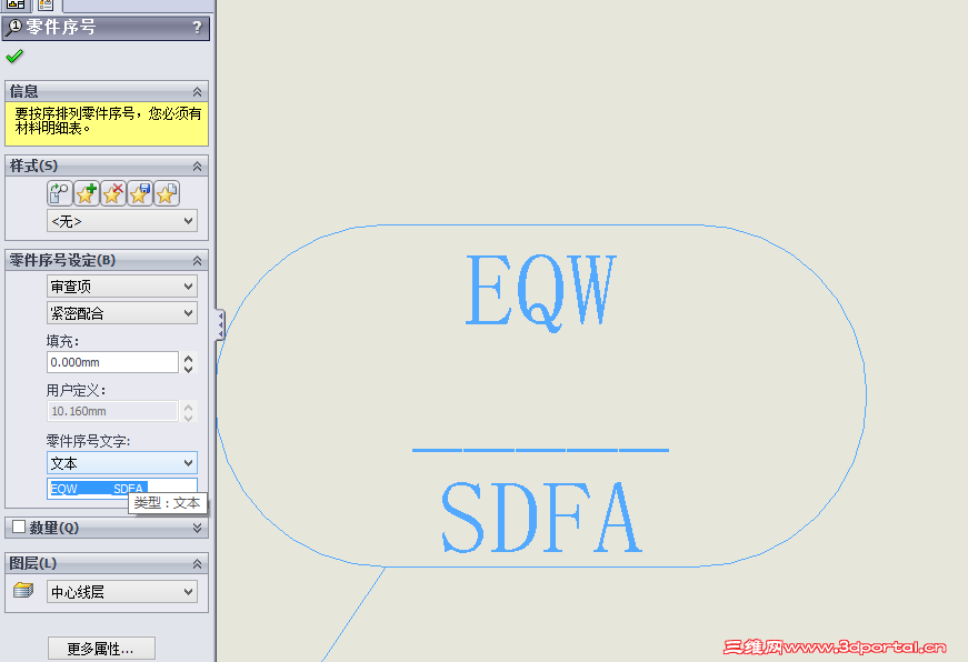

额,我也想中间有条横线隔开,这样可以写图号和名称,审查不是没横线么。。。
发表于 2013-9-24 15:25:35 | 显示全部楼层 来自: 中国江苏苏州
zgwin0919 发表于 2013-9-24 15:19 static/image/common/back.gif% A- c: i8 P% \& H8 j% K9 T6 t- r5 W
  h% f" q8 G# q7 m' i软件不是那么的智能的你想要什么样就有什么样的
& K$ a+ g& Q/ }  P# \+ w但是有时是可以变通的/ ]7 G2 p0 ~9 X# `9 o# ^
/ t' D4 \2 z6 k+ s  z; b* O
: _! L! R) ?2 G+ u6 X5 O, z) e细心多研究一下会有发现的
; z- @; n8 ^# D, u3 k/ Q
 楼主| 发表于 2013-9-24 15:29:51 | 显示全部楼层 来自: 中国江苏常州
文本的话都要手输入,关联不到实体哇。。
发表于 2013-9-24 15:32:12 | 显示全部楼层 来自: 中国江苏苏州
zgwin0919 发表于 2013-9-24 15:29 static/image/common/back.gif# `  Z! B  W0 d1 o5 q! R8 }
文本的话都要手输入,关联不到实体哇。。
6 |0 F) `1 H1 ^1 K8 G2 W2 A$ i- E
你再看看“文字”那里面的还有其它选项啊

 楼主| 发表于 2013-9-24 15:43:38 | 显示全部楼层 来自: 中国江苏常州
嗯,是啊,是别人的图,就是想做成这种格式的,可是找半天没找到,看看序号样式能不能自定义。
