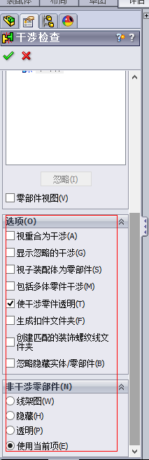

在SW干涉检验中可以进行这种设置么:由某一个零件导致的干涉都忽略?
8 H! b5 _. D# j' `现在我用是方法是检验出来干涉了就选中忽略掉?一个一个选很麻烦,而且还要判断是不是这个零件引起的干涉,请问有更好的方法么?) q5 T0 l( w, m2 |
发表于 2013-9-24 15:20:16 | 显示全部楼层 来自: 中国江苏苏州
那你可以看看这个下面的选项啊
& I$ C5 i8 o/ F/ n8 e7 L 2.png

 楼主| 发表于 2013-9-24 15:44:48 | 显示全部楼层 来自: 中国广东汕头
yh2008 发表于 2013-9-24 15:20 static/image/common/back.gif* ]" M) W# Y, ?
那你可以看看这个下面的选项啊
" E: k; E! W, t: J看过了。。目前为止没发现有满足需求的选项。。。。我觉得可能是零件属性里的设置还是什么的。。所以想问问看有没有朋友知道的。。。
