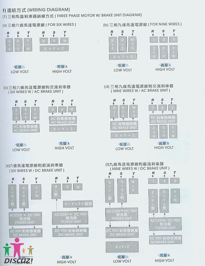

单位买了套2手设备,电机是台湾的.请了好几位电工都没搞好(我们这是小地方),急死人了.哪位高人能帮个忙.电机有9个线头.先谢谢了.

方法请见台湾电机接线图

谢谢各位,特别是3楼的兄弟.问题已解决.换了个国产的.省的今后有麻烦.不过3楼发的资料兄弟收下了. :handshake
