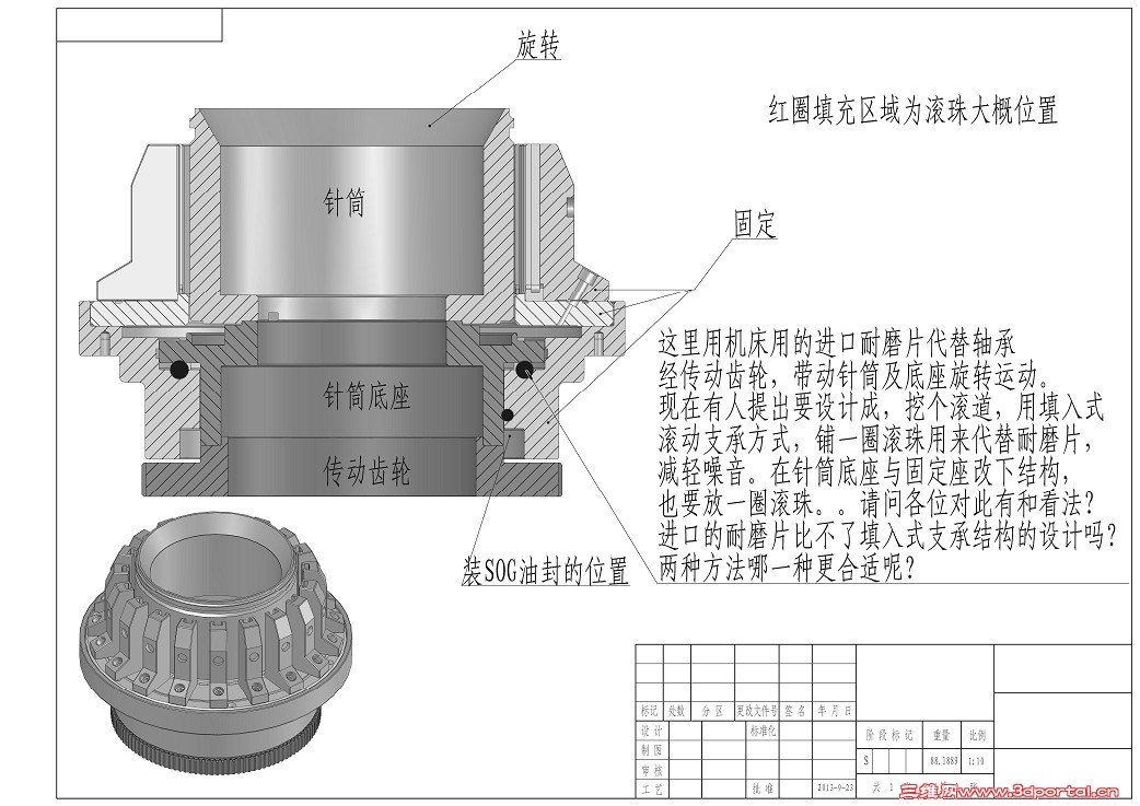

[讨论] 耐磨片VS填入式滚动哪个支承好

看你的具体转速和负载大小。$ W) @! I9 J0 }
平面的推力轴承,也有直径一米多的了,自制的滚珠,阻力小,但精度可能达不到,高速的时候会有影响。

 楼主| 发表于 2013-9-24 08:58:48 | 显示全部楼层 来自: 中国浙江绍兴
这个机器最高转速也就80转/分钟
发表于 2013-9-24 10:08:29 | 显示全部楼层 来自: 中国山西太原
本帖最后由 gaoyns 于 2013-9-24 15:44 编辑 + m% b( j; M0 ]7 C$ z5 D3 f
% k, f4 {/ N* c8 Z( |5 f! n改用滚道加滚珠当然要比用耐磨片好,这样将滑动磨擦改为滚动磨擦,节约了传动能源,减小了噪音,还延长了运行寿命,是一次很好的改进。改时要注意加工精度各装配精度,滚道槽最好采用镶入带圆弧槽的环圈,可增加运行周期,磨损后可更换。

发表于 2013-9-24 10:44:56 | 显示全部楼层 来自: 中国湖南岳阳
yuweidong104 发表于 2013-9-24 08:58 static/image/common/back.gif9 e' A; Z: m7 l3 r4 d- ]; h7 N
这个机器最高转速也就80转/分钟
% d4 @% v+ |/ \9 S3 c* w" X5 N
轴承精度比较高,套圈硬度58-63HRC,如果直接放钢球,恐怕难以保证寿命。

 楼主| 发表于 2013-9-27 13:41:42 | 显示全部楼层 来自: 中国浙江绍兴
零件都加工出来了,也安装好了。目前是直接放了钢球,用表测量中间那个针筒底座的端面跳动和同心度之后,发现居然有0.3MM的跳动。。加工单位只是靠车床加工出来精度保证不了。。。。。
